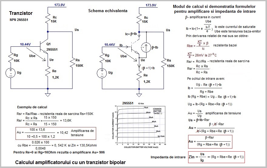

In continuare putina teorie si rezultate obtinute din calcule pentru tranzistorul cu jonctiuni.
Amplificatorul de joasa frecventa cu tranzistor.
Schema este similara cu a amplificatorului cu trioda, dar spre deosebire de trioda cu vid, rezistenta interna C-E a tranzistorului
cu jonctiuni este foarte mare si nu se ia in consideratie la calcule. Daca la trioda calculul porneste de la tensiunea
 UGC la transistor se utilizeaza curentul din baza. Este necesar un singur parametru, amplificarea in curent.
Schema, demonstratia si calculele practice sunt aratate in poza.
Click pentru marire.
Amplificator%20cu%20tranzistor%202N5551.
Exemplul de calcul este pentru tranzistorul NPN 2N5551 iar datele sunt luate din prospectul tranzistorului.
Pentru celelalte tipuri de tranzistori cu jonctiuni, calculul este acelasi.
Uneori in loc de o simulare pe calculator este mai eficienta aceasta metoda de calcul ca si rezultatele ei.
Relatiile matematice pot calcula amplificarea cu sau fara reactie negativa iar datele pentru transistor se iau din prospecte
  sau pur si simplu se masoara beta, la curentul continuu prin tranzistor, in punctual de functionare.
Calcule asemanatoare se fac si pentru punctul static de functionare.
Reactia negativa, dupa calcule, micsoreaza amplificarea de 90 de ori de la 906 la 10,4 si astfel se imbunatatesc
  toti parametrii de functionare ai schemei:
- stabilitatea termica;
- stabilitatea amplificarii;
- distorsiuni mai mici.
O caracteristica interesanta a amplificatorilor cu reactie negativa este pastrarea unor performante ridicate pina in momentul
 atingerii nivelului maxim la iesire si chiar dupa aceea.
Desi este folosit doar un singur parametru rezultatele sunt foarte aproape de realitate.
Pentru calcule mai precise se foloseste modelul Gummel-Poon, dar numai cu un program de calculator, datorita complexitatii.
