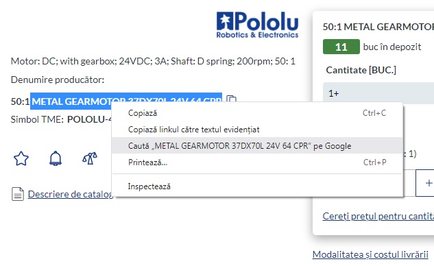

1. Am capatat de la cineva un motor de cc (24V si vreo 3A) - modelul asta: https://www.tme.eu/ro/details/pololu-4693/motoare-dc/pololu/50-1-metal-gearmotor-37dx70l-24v-64-cpr/
si nu stiu cum sa-l folosesc sa-l fac cu turatie reglabila. Am vazut ca are un conector cu sase conductoare si nu am gasit un datasheet sa-mi spuna ce face fiecare fir. Eu pana acum m-am lovit doar de motoare cu plus si minus.
2. Cu motorul asta ma gandeam sa fac - sa vad cum ii pun o mandrina - o mica automatizare ca sa dau gauri cu turatie constanta si chiar sa dau filet in anumite materiale cu spirale dedicate de asa ceva. Ca sa pot da filet (M3, M4, sau M5) imi trebuie ceva sa-i urmaresc cuplul si in functie de diametru ales motorul sa invarta tarodul cu turatie mica si constanta.
3. Ca sa fac chestiunea de la punctul 2 ma gandeam sa fac ceva clasic cu circuite logice unde ca date de intrare sa fie masura turatie, referinta turatie si cuplu sau chiar masura cuplu. Dar cum sa fac asta chiar nu stiu, din acest motiv am postat poate sunt utilizatori cu experienta care sa ma ajute cu ceva sfaturi.
Deci, de unde sa incep ?:scratchchin:
https://www.pololu.com/file/0J1736/pololu-37d-metal-gearmotors-rev-1-2.pdf
Asa se cauta:
