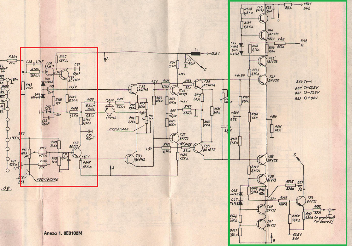

Atasez mai jos schema amplificatorului Y...cu o zona incercuita cu dreptunghi rosu. Cand pun un ventilator mic sa adie in aceasta zona trasa osciloscopului revine la normal. Nu prea am chiar asa multa experienta in aceste amplificatoare...n-am construit niciodata un amplificator nici macar pentru muzica (nu m-a pasionat muzica) dar cu rabdare o sa-i dau de cap. Daca mi-ar pleca doar 1-2 mm...ar fi perfect...dar pana atunci mai am cale lunga de batut. De rezolvat problema... o voi rezolva sigur....numai ca imi trebuie timp.
Daca aveti vreo idee DL gsabac va astept cu ea si va multumesc anticipat! De fapt acest lucru este valabil pentru toti userii...orice parere este binevenita.
Atasez mai jos schema amplificatorului cu portiunea incercuita cu rosu(intrarea amplificatorului)...portiune sensibila la deviatiile de temperatura. Va voi tine la curent cu ce-am mai facut.

Circuitul de intrare are o problema de proietare prin utilizarea la protectia pe intrare a unei diode obisnuite 1N4148 in loc de o dioda de picoamperi,
 de ex. BAV45 mai nou se gaseste BAV199 tip SMD sau resturi de diode de picoamperi de prin şmelţuri. Curentii la polarizarea inversa a unei diode cu siliciu 1N4148 versus un tranzistor BFW11 sunt prezentati in poza si se vede ca 1N4148 are de circa 100 de ori curentul de fuga mai mare.
De fapt in acest circuit ambele capete ale diodelor sunt la zero volti si practic nu sunt curenti reziduali decat daca biasul intrarii nu este pe 0,0xxmV, totusi:
Pentru tranzistorul FET modern BF545 SMD sunt date curbe mai complexe despre curentii inversi.
In alta ordine de idei, am masurat curentii inversi la diodele noi 1N4148, fara sa fi lipite si dupa o lipitura normala la 1 cm distanta pe terminale. Au rezultat curenti inversi la masuratoare, cu diodele racite la temperatura camerei, de zeci de ori mai mari decat diodele virgine si ca o concluzie la montarea in acest circuit, diodele trebuiesc protejate la supraincalzire prin folosirea unui clestisor pe terminale, asa cum indica prospectele Tektronix. Deci daca s-au refacut lipituri pe langa aceste diode sau au imbatranit si si-au schimbat curentii de fuga ele ar putea fi o cauza majora in deplasarea initiala a trasei. Si FET-ul sufera de acest fenomen, dar nu am facut masuratori la BFW11.
PS. Puteti face o proba prin deconectarea diodei D42 de la masa (folosind clestisorul sau penseta plata) si sa verificati daca aceasta este cauza principala.

Azi am scos tranzistorii din preamplificator T28 (BFW11) T29 (BC107) si T30 BC179 toti in carcasa de metal...si i-am lipit pe spatele placii. Totul era perfect nu exista decat o deriva mica de vreo 2-3mm la pornire si trasa intepenea acolo. Deriva termica era de la tranzistorii BC107 si BC179 care au colectorul la carcasa de metal...adica pastila de siliciu este in contact cu carcasa.
Ce se intampla de fapt...?!
Vorbeam despre tehnologie....daca va uitati vreodata intr-un osciloscop de calitate, o sa observati ca partea de atenuare-preamplficare a semnalelor de la amplificatorul Y este tinuta departe de partea de putere...partea de putere de obicei se afla in spatele osciloscopului montata pe radiatoare deoarece se incalzeste. Semnalul de la preamplificator catre partea finala de putere se realizeaza prin cabluri ecranate.
La acest osciloscop romanesc amplificatorul Y este construit pe o singura placa iar finalii de putere( 8bucati ) sunt impanziti peste tot, fara radiatoare de racire, pe deasupra si la cativa centimetrii distanta de intrarea amplificatorului unde se afla tranzistoarele de semnal mic. In timpul functionarii finalii incep sa degaje caldura iar caldura ajunge si la capsulele tranzistorilor de la intrarea amplificatorului, modficand regimul de lucru al amplificatorului. Caldura creste in timp si de aceea trasa se duce in balarii... cat timp tranzistorii erau lipiti pe dosul placii, caldura nu ajungea la ei iar trasa era stabila. Si colac peste pupaza, ca treaba sa fie facuta ca la carte, inginerii romanii n-au proiectat nicio aerisire la capac...sa existe macar un tiraj natural...efectiv osciloscopul se sufoca in caldura proprie.
Cam asta este treaba cu acest osciloscop. Nu stiu ce voi face mai departe cu el, dar treaba este cam delicata.
Aceti mai jos o schita cu proiectarea cablajului si dispunerea tranzistorilor. Cei cu cageata neagra sunt de la intrarea amplificatorului, cel cu sageata rosie este Fet-ul iar cele cu sageti albastru deschis sunt tranzistorii finalii impanzitii pe toata placa.

Ce-am facut azi ?! In primul rand i-am ascultat sfatul domnului @ gsabac (multumesc) si am inlocuit cele doua diode 1N4148 cu altele noi...le-am lipit cu atentie...am tinut cu penseta de piciorus si am facut rapid lipitura. Din pacate nu s-a schimbat nimic...nici in bine nici in rau...functionarea este la fel ca inainte.
Aseara am stat si m-am gandit ca voi inlocui cei doi tranzistori BC 107 (npn) si BC179 (pnp) in carcasa metalica TO-18 cu tranzistori BC556 si BC546 in carcasa TO-92 de plastic (sau ma rog din ce material or fi). De ce am vrut sa fac acest lucru? M-am gandit ca pastila din siliciu este mult mai bine izolata in acel plastic si nu mai face contact cu o carcasa metalica care poate fi usor influentata termic....adica cu alte cuvinte temperatura ajunge mai greu la pastila si ar trebui ca acesti tranzistori sa fie un pic mai stabili termic.
Zis si facut....schimb tranzistorii, pornesc osciloscopul....in cateva minute trasa pleaca de la locul ei 2-3mm si intepeneste acolo. Il las sa mearga fara capac cam doua ore...trasa era la locul ei. Pun capacul si plec de langa el...il las iar sa mearga vreo doua ore....cand ma intorc trasa era plecata vreo doua diviziuni...adica vreo 2cm. Pun mana pe capac...era cald. Scot capacul si urmaresc osciloscopul timp de vreo jumatate de ora..... trasa coboara incet-incet si in final se stabilizeaza la locul ei, locul initial de pornire. Deci noii tranzistori nu prea au avut asa mare efect.

Voi scoate toti tranzistorii finali si ii voi inlocui cu BF-uri in capsula TO-127. Am sa construiesc un cablaj-modul cu partea de putere finala. Pe acest modul vor veni montate toate BF-urile, rezistentele si diodele aferente din circuitul de putere al acestui amplificator. Ma voi duce cu acest montaj direct pe spatele osciloscopului unde voi face racirea. Se va trage de la placa mama doar 4 fire...cele doua semnale, tensiunea pozitiva de 90V si masa.

Ma puteti ajuta cu o schema de reglaj de bias pentru tranzistorii finali? Am masurat consumul in gol pe bara de 90V, cea care alimenteaza doar partea finala si este de 58mA. Mi se pare foarte mare...ma gandesc ca un reglaj de bias va mai scade un pic curentul consumat si tranzistorii vor lucra un pic mai reci. Daca se poate adapta...bineinteles!
Multumesc mult!
Va atasez schema cu partea finala care vreau s-o separ...parte finala care va pleca spre spatele osciloscopului, unde se va asigura o racire buna, departe de intrarea amplicatorului Y....zona am incercuit-o cu verde.

Este cea mai putin energofaga schema pentru frecventa de 10MHz adaptata la tubul CRT si este cea mai buna pentru acest osciloscop.
Pentru micsorarea derivei, daca provine din cei 2 tranzistori T29-T30, puteti monta impreuna cei 2 tranzistori in capsula de plastic pe un radiator comun din tabla subtire de aluminiu cu pasta termica. La fel pentru perechea T32-T33.
