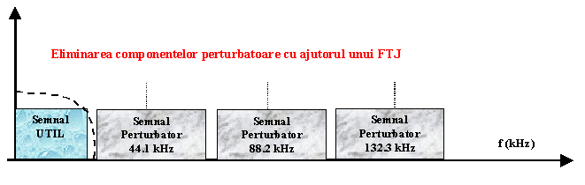

Imbunatatirea performantelor sistemului de conversie D/A a unui CD-PLAYER audio
 In procesul de refacere, ca si in procesul de esantionare, datorita folosirii unor semnale sub forma de impulsuri apare un spectru foarte larg de semnale nedorite.
Situatia este prezentata in figura de mai jos:
Aceste semnale parazite pot afecta calitatea semnalului audio refacut. Deoarece se lucreaza pe 16 biti marimea raportului semnal/zgomot este de 96 dB atit la inregistrare cit si la redare. Intrucat zgomotul se insumeaza patratic, zgomotul final va fi de circa 93 dB, valoare care nu multumeste pe toata lumea.
Lucrand cu un convertor D/A pe 16 biti si folosind filtre analogice raportul semnal/zgomot la redare nu poate fi mai bun de 96 dB, iar utilizarea filtrelor analogice cu panta mare duce automat la aparitia unor neliniaritati in banda si distorsiuni de faza ale semnalului audio.
O solutie a imbunatatirii situatiei consta in marirea frecventei de esantionare. La simpla sa dublare lucrurile s-ar imbunatati simtitor. Panta de taiere a filtrului ar putea fi mult mai lenta iar raportul semnal/zgomot ar creste cu 6 dB.
Acest lucru se poate face cu ajutorul unor "filtre digitale". Un filtru digital este un dispozitiv care, primind la intrare o serie de cuvinte digitale, cu frecventa de esantionare egala cu cea de la inregistrare, asigura la iesire un numar de cuvinte (esantioane) mai mare decit cel de la intrare, avind frecventa multiplu de 2 a frecventei de la inregistrare. Dintre esantioanele de la iesire, unele vor fi esantioane originale iar altele vor fi create in " filtru ".
Aceasta prelucrare se numeste supraesantionare sau oversampling.
