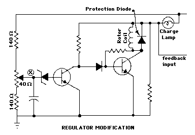

Dar de aparatul de masura sunteti sigur de indicatii?
Ati facut testul cu dioda zenera pe care vi l-sm sugerat?
Asa este compus in principiu un regulator de alternator, dupa cum se poate vedea http://www.otherpower.com/images/scimages/8812/alt_11_1.gif elementul de referinta pentru tensiune este o dioda zener.
