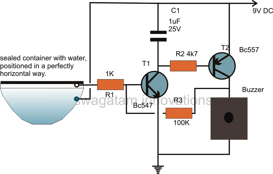

Un senzor foarte sensibil si care nu da alarme false este realizat dintr-un container cu apa si un conductor aflat linga suprafata apei.
Cind pamintul se clatina, circuitul comanda un buzer care suna.

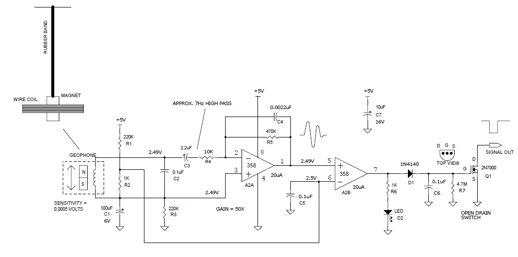

O schema mai evoluata este realizata cu un geofon artizanal format dintr-un magnet, suspendat pe o banda de cauciuc elastic,
  aflat intr-o bobina cu multe spire. Sensibilitatea maxima se obtine pentru miscari verticale ale solului.
Schema trebuie alimentata cu un stabilizator de calitate cu LM7805 de exemplu. Merge si cu baterii.
Pentru amortizarea miscarii pendulului, se poate introduce geofonul intr-un recipient cu ulei mineral.
