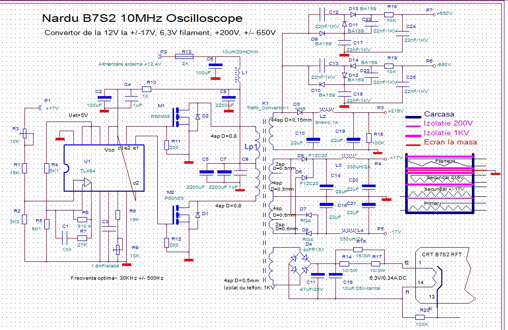

O schem? pentru ?nceput este ?n ata?ament. Scoate toate tensiunile de care este nevoie.
 si este alimentat? din 12V. Daca doriti proiectul, ?l postez.

  • P50NOS MosFet -urile de putere (cerinte ?!) , merg IRF630B ? am la indemana din recuperari monitoare   http://www.vishay.com/docs/91031/sihf630p.pdf
  • BA159 -> UF4007 ....tot din  monitoare
  • La infasurarea L2 , +/-650 eu zic ca trebuie modificata cu 3 prize: 470, 650, 830 sa pot proba si variata de alimentare  -470/+830 de la EO211-RFT
PS - la schema a-ti omis (scapat) rezistenta filament >katod , despre care am vorbit. Edited by Nardu

IRF630B si diodele UF4007 sun foarte bune pentru puterea necesara la osciloscop.
Buna idea cu prizele si eu o practic.
In aceasta schema se poate lega catodul la filament sau prin rezistenta deoarece nu avem impulsuri de stingere sau modulatie pe el.
In atasament am postat un proiect evoluat, complet, cu trei pagini (scheme) ce poate fi deschis cu GElectronic Schematics.
Acesta foloseste un transformator optimizat, minimizat pentru aceasta aplicatie. Se mai poate optimiza.

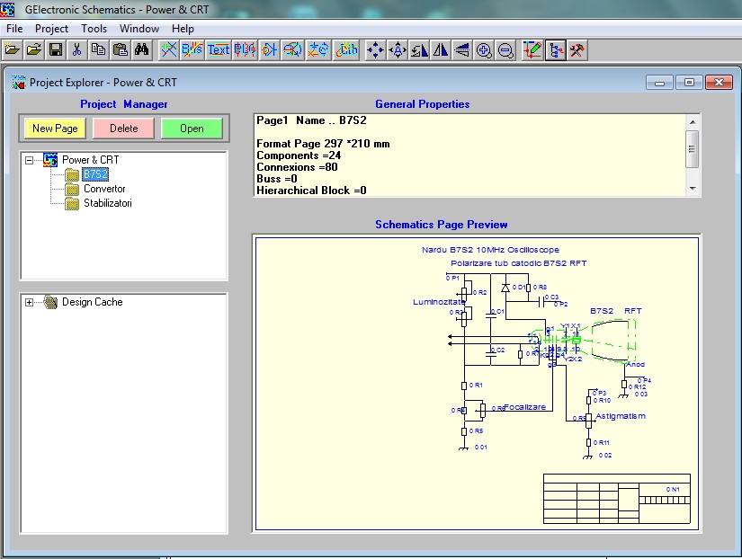

Click pe orice schema pentru vizualizare in Project Manager, click pe open si apare schema in editor. Pot fi deschise toate schemele simultan, pe desktop.
Daca inchideti vreuna o deschideti din nou din Project Manager, care este un fel de "Explorer".

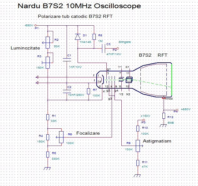

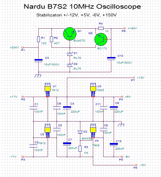

Deoarece numarul vizualizarilor pentru acasta aplicatie se apropie de 1000, pentru cei care nu au sau nu doresc
  sa utilizeze GElectronic Schematics, am postat schemele continute in proiectul Power-CRT.
Proiectul Manager, gestioneaza structura proiectului, numarul de scheme, numele, etc. De aici se deschid
 se inchid, se adauga sau se sterg pagini din proiect.
Comenzile si alimentarea tubului B7S2. Luminozitatea se regleaza prin tensiunea de catod, iar stingerea
  cursei inverse prin impulsuri negative pe grila.
Alimentator optimizat cu convertor stabilizator.

  Vad ca la versiunea ultima, a-ti mai simplificat trafo cu solutia -  triplor tensiune. E mai convenabil decat o infasurare la 650V, izolatie. Solutia cu triplor tens. e una "clasica" pe la alimentari osciloscoape.
  Trafo l-am retinut la post#29  S=1cm2 . Trafo din recuperari monitoare sunt S= 0.96 cm2 , ceva mai mici, ferita ETD34. Daca e sa cumpar, http://www.mivarom.ro/catalog/advanced_search_result.php?keywords=miez+ferita+etd&x=37&y=10, nu au decat ETD39, S=1.28 cm 2http://pdf.datasheetarchive.com/indexerfiles/Datasheet-054/DSA007388.pdf#page=1&zoom=auto,11,798 .
   Infasurarea L3 (44sp), asa cu am mai discutat, trebuie facuta cu 3 prize: 157V x3 =470v, cea actuala 216V x3 =650V si plus spire  276V x3 =830v .
   Infasurarea L2 (+/-17V); cred ca prizele la 4 sp trebuie renuntat la ele. De la 17v , obtii +/-15v -->+/-12v, din +/-12v -->+5v, -6v. Sunt variante posibile si pt modificari ulterioare.
   Ordinea infasurarilor; vad ca a-ti anticipat intrebarea fireasca. Am eu o intrebare cu privire la repartizarea infasurarilor la pinii carcasei (2x8 pini). Am sa schitez maine PCB sursa si intreb atunci.
   Infasurarea L1, filament --> C10=47uF/25v, C12=10uF/25v - tantal ?! E "crancen", motivatie valoarea = 57uF (56uF). Nu merge 1x 47(68)uF/25v tantal ? Ma uit si in continuare la grupul R14, R15, R17, inseriat cu filamentul tub B7S2 ; De ce ati ales solutia aceasta ?
   Diodele D1,2 ,sunt cele din IRF630B(ceea ce pun eu) ?
   Piesele asociate controlerului TL494, vad o remarca 1.8nF/stabil se refera la C3  si C1   sa pun ? stiroflex ?.
   Condensatoare la triplor tensiune (+/-650)  22nF/1kV . Aici pun si priza la +830V , trebuie 22nF/1.5-2KV;  pun ceramici sau polipropilena ?. Ce recomandati ?
   La sursa asta ii trebuie si un ventilator; am unul 6x6cm de la un procesor Duron, are si senzor ,12vx015A.
Edited by Nardu
Share this post
Link to post
Share on other sites
Prizele sunt bune.
Filamentul este alimentat in curent aproape constant si are o pornire fara soc termic sau de curent mare la rece.
In plus din rezistente se poate regla tensiunea de filament.
Numai 2 condensatori la filament, pot fi ambii cu aluminiu.
Diodele pot fi cele interne.
1,8nF sau 2,2nF numai cu dielectric material plastic, mica sau ceramic NP0.
Numai tensiunea pozitiva se poate mari. Condensatorul de 22nF poate fi ceramic sau cu plastic la 1,5KV sau mai mult.
Nu are nevoie de ventilator, doar un radiator cu aripioare de circa 100 centimetri patrati in total.
