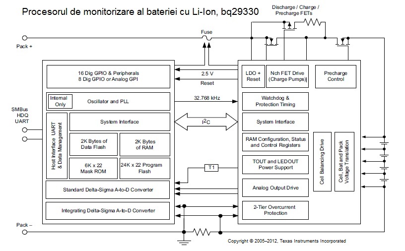

De exemplu bq29330, integreaz? o interfa?? compatibil? I2C pentru a extrage parametrii bateriei,
 cum ar fi tensiunea bateriei, celul? cu celul?,tensiuni ?i curentul de ie?ire pentu control.
Al?i parametri, cum ar fi pragurile curente de protec?ie ?i ?nt?rzieri, pot de asemenea s? fie programate
 ?n bq29330 pentru a cre?te flexibilitatea sistemului de management al bateriei. Modul de interconectare
 cu celelalte sisteme hard ale laptopului se face prin intermediul unui BUS intern laptopului, numit SMBus.
Prin intermediul acestuia printre altele, se comand? bateria, alimentatorul, luminozitatea, nivelul sonor ?i altele.
Schema bloc.
Acest microcomputer lucreaz? ?mpreun? cu bq 8039, care este un ROM de 6K, ce con?ine coduri de pornire,
 configurare ?i programare.

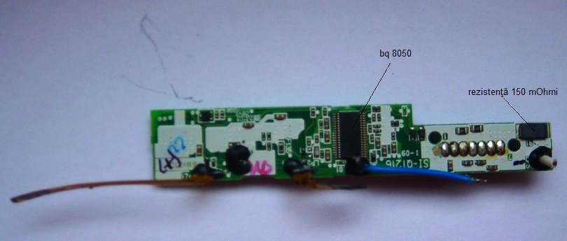

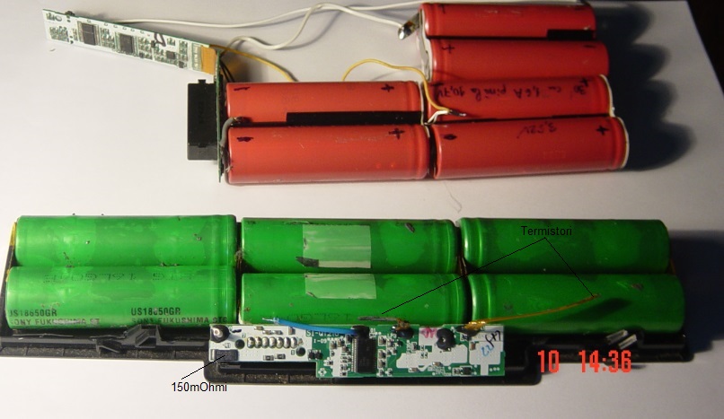

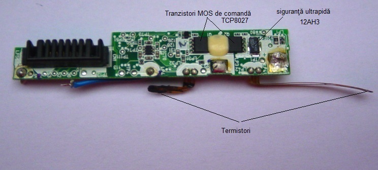

Poze cu baterii de laptop ?i circuitele de comand?. Verzi Sony pentru Acer ?i ro?ii Sanyo pentru Dell.
Fa?a circuitului cu termistorii, siguran?a ultrapid?, tranzistorii MOS de ?nc?rcare ?i desc?rcare. Dell
Spatele circuitului cu circuitul de comand? ?i control ?i rezisten?a de 150 miliOhmi de monitorizare.

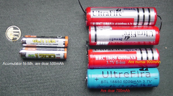

Am cump?rat mai multe tipuri de elemente cu Li-Ion ?i Ni-Mh pentru teste. Toate au fost doar m?sluiri
 de diverse calibre. Pre?ul a fost de la 7 lei la 10 lei ?i sunt prezentate ?n poza de mai jos.
De?i sunt marcate cu capacitate mare au doar ce am m?surat. ?i al?ii au constatat abateri de la 50% la 500%.
S-a observat c? bateriile de tipul 18650 sunt prea u?oare, au fost desf?cute ?i ?n interior erau elemente mici
 ?nf??urate ?n h?rtie. Nici vorb? de circuitul de protectie electronica intern.
Bateriile cu litiu de ?ncredere sunt printre altele de tipurile LG, Sony, Sanyo sau Samsung ?i pentru tipul 18650
 au capacitatea de circa 2,2Ah. Pre?urile sunt de circa 40 lei pe bucat?.

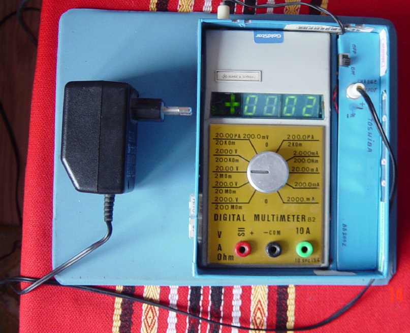

Am utilizat elemente recuperate din baterii cu Li-Ion pentru alimentarea
 unui multimetru homemade. Ini?ial avea 5 acumulatori cu Cd-Ni la care
 am renun?at pentru 2 acumulatori Li-Ion recupera?i.
Mai aveau o capacitate de 1,5Ah. Cu ajutorul lor am ob?inut o autonomie
 de circa 7 ore f?r? alimentarea de la re?ea, a unui multimetru homemade.

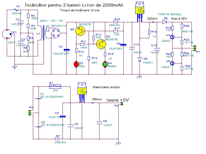

Schema ?nc?rc?torului care protejeaz? bateriile la supra?nc?rcare ?i schema
 stabilizatorului de tensiune, pentru alimentarea multimetrului.
C?nd acumulatorii sunt ?nc?rca?i, se comut? led-ul verde ?n locul celui ro?u.
Schema are ?i protec?ii individuale la supra?nc?rcare, la circa 4,17V pentru fiecare acumulator.
?nc?rc?torul l-am construit ?ntr-o carcas? cu transformator de re?ea de la un aparat vechi. Nu am pus ?i partea de
 protec?ie electrostatic? pentru c? nu mai era loc. Rezisten?a de 0,5 Ohmi este pe post de siguran?? fuzibil?.
Fotografia ?nc?rc?torului ?i a multimetrului homemade. Multimetrul l-am realizat ?ntr-o cutie de calculator de buzunar Felix,
 cu circuit microelectronica MMC190 ?i LD110. Schema de intrare este original? ?i pe global are 100KOhmi/V, deci pe
 200V are 10MOhmi iar pe 2000V are 100MOhmi. M?soar? rezisten?e p?n? la 200 MOhmi.
M?soar? tensiuni alternative de la 200mV la 200V ?i curenti alternativi p?n? la 10A.
C?nd se alimenteaz? din baterie se folose?te jack-ul din partea de sus, Tot acolo se alimenteaz? ?i de la re?ea.
?mpotriva desc?rc?rii excesive am scheme mai evoluate.

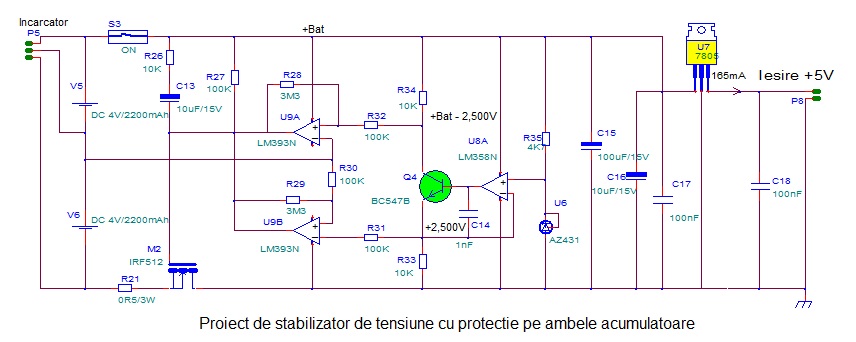

Fata de schema prezentata in postarea #13, am introdus un circuit de intrerupere
 automata al bateriei cind tensiunea scade sub 5,6V. Consumul suplimentar al acestui
 circuit este de circa 100uA.
Schema urmatoare este sub forma de proiect si protejeaza la sub descarcare.
Consumul suplimentar la conectare este de circa 2mA si in starea de deconectare automata este de circa 50uA.
 Am proiectat doua tensiuni de eroare, una de 2500mV si oglinda ei, +Bat - 2500mV. Comparatorii U9 lucreaza ca un SAU
   si in caz ca tensiunea vreunui acumulatoar coboara sub 2500mV se intrerupe bateria cu tranzistorul MOS M2.
 Schema se poate extinde la mai multi acumulatori legati in serie.

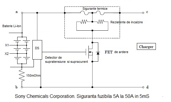

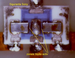

Siguran?? ultrarapid? de protec?ie al bateriei cu litiu, sunt ?i mai rapide de 1mS.
Aceste sigurante sunt activ-fuzibile, adica se intrerup la comanda. Se folosesc
 pentru protectia bateriilor cu litiu, atunci cind este un pericol real de supracurent,
 supratemperatura sau supratensiune.
Schema este integrata in bateria de acumulatori cu litiu ca in poza urmatoare:
Atunci cind detectorul DS descopera o supratensiune sau supracurent periculos, se comanda
 arderea sigurantei prin intermediul tranzistorului FET. Astfel bateria potential periculoasa este
 scoasa din uz definitiv.
In acest caz bateria trebuie inlocuita. Am prezentat poze cu siguranta fuzibila in postarile anterioare.
Nu am testat acest tip de sigurante, dar am notat citeva tipuri.. Procedeul de ardere este similar cu
  cel in care un tiristor sau un triac arde siguranta de protective la pericol.
220px-Crowbar_Circuit.jpg Exemplu din Wikipedia.
