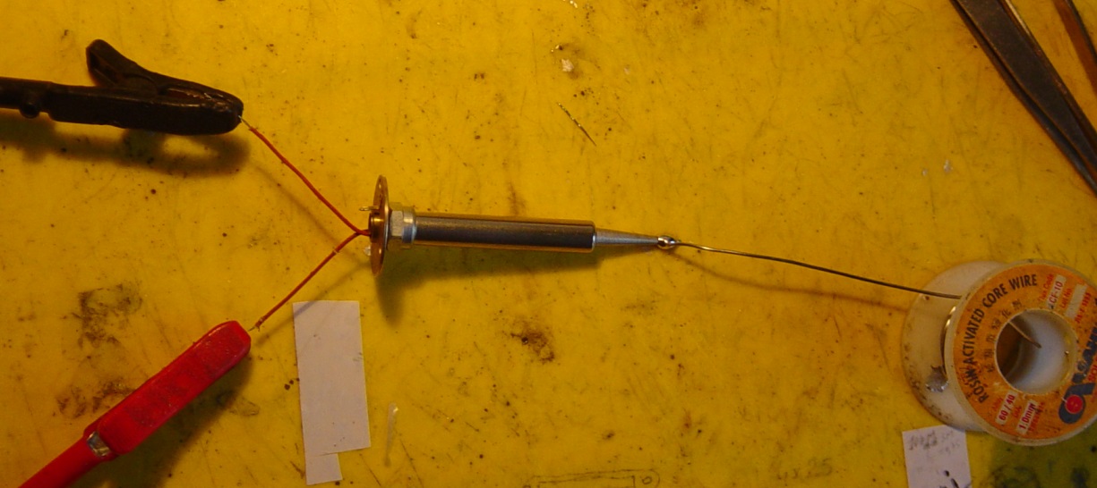

Este posibil s? se repare rezisten?e de ciocan de lipit sau pr?jitoare de p?ine ?
S-au ars in decursul anilor, 2 rezistente de ciocan de lipit
Weller de 50W. Acum m-am hotar?t s? le desfac s? v?d
ce tehnologie folose?te ?i dac? este posibil s? le repar.
Zis ?i f?cut ?n 11 poze comentate ?i o anima?ie.

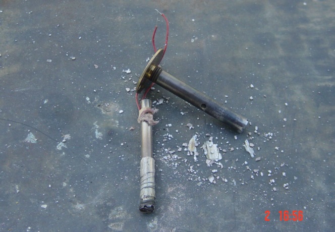

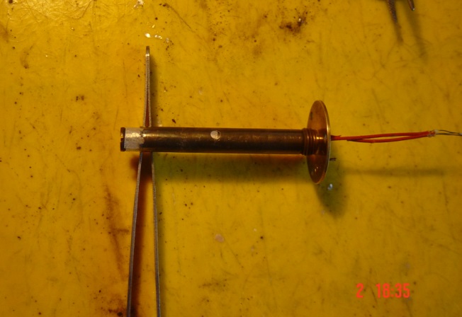

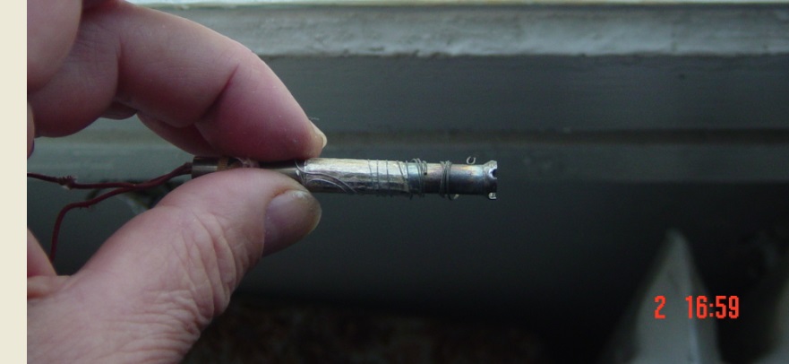

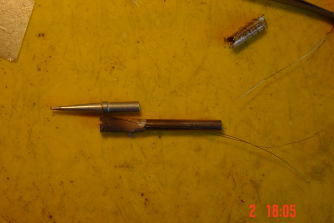

Corpul  are 2 cilindri coaxiali ?ntre care este bobinat? rezisten?a. Montarea rigid? este realizat? prin
sudur? ?n puncte. Acestea au fost pilite de mine cu o pil? cu diamant, acolo unde se v?d crest?turile.
Cei 2 cilindri se pot separa cu u?urin?? dup? eliminarea ceramicii din interior, prin cioc?nire cu un corp
 plat de asa manier?, ?ncit s? nu deformeze corpul. Se mai ?i r?suce?te u?or.

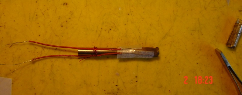

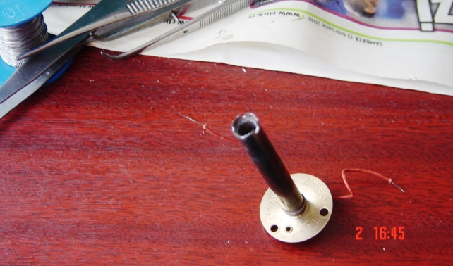

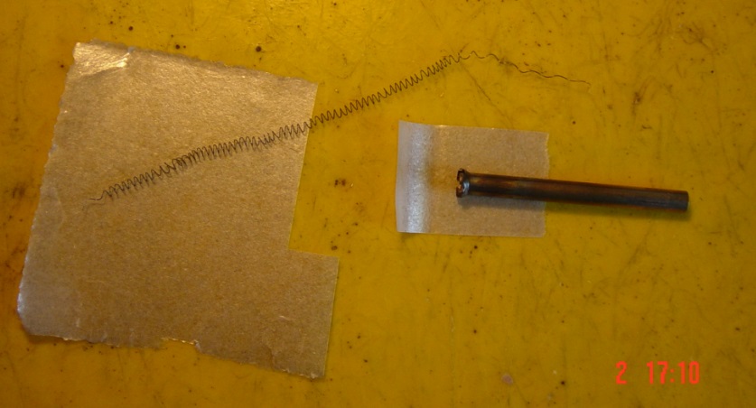

A ap?rut rezisten?a. Este ars? cam pe la mijloc. Este bobinat? pe o foi?? de mic?, bifilar, dup? cum se vede.
Presupun c? dup? plasarea pe mic? a fost turnat caolin pentru izolatie, apoi introdus? ?n tub ?i coapt?.

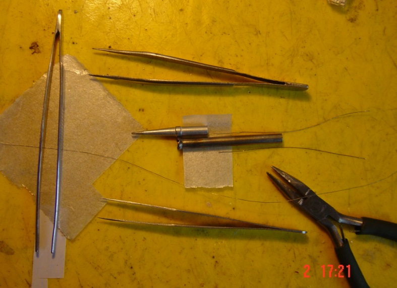

Piesele componente ?i s?rma ?nlocuitoare
Foaia de mic? pentru izola?ie ?i rezisten?a de crom-nichel de la un feon defect.

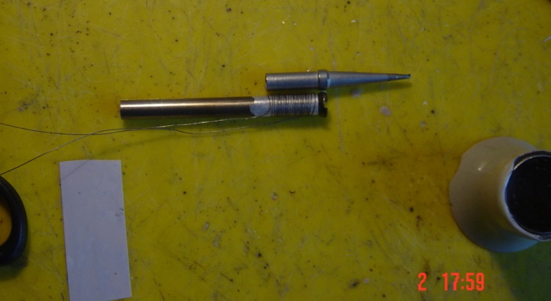

Aici se vede ce lungime trebuie s? fie bobinat?, pentru a ?nc?lzi v?rful
Am bobinat rezisten?a pe un suport mai mic ?i am introdus-o for?at prin rota?ie.
Am acoperit rezisten?a cu argil? dizolvat? in ap?, cu o pensul? fin?, pentru a ?ine spirele distan?ate ?i pentru
  rigidizare, apoi am ars corpul circa 1 minut la flac?ra aragazului.
Izola?ia firelor de ie?ire pentru stratul din interior este f?cut? cu foaie de mic?. Terminalele de ie?ire sunt
 r?sucite peste firele originale de conexiune, pentru a se ?nc?lzi mai pu?in.
Totul este acoperit cu o foaie r?sucit? de mic? ?i introdus in corpul exterior, u?or l?rgit conic la v?rf.
Rigizarea am f?cut-o prin str?mbarea fin? a crest?turilor, alternativ ?n interior ?i exterior.
Am finisat diametrul exterior prin r?sucirea ?ntre f?lcile unui patent.
Aici am f?cut proba, pu?in timp deoarece se supra?nc?lze?te f?r? termoreglare.
Rezisten?a este bine s? v? ias? ceva mai mare de 12 Ohmi, valoarea original?, deoarece nu este o
 dec?t o constructie amatoriceasc?. O valoare de  la 15 Ohmi la 17 Ohmi este foarte bun?. Puterea
 va fi ceva mai mic? dar va tine mai mult.
?nainte de folosire verifica?i izola?ia rezisten?ei fa?? de vif.
Recomand acest tip de reparatie numai pentru ciocane de lipit la tensiune sub 24V.
Sper ca v-a placut foarte mult atit initiativa cit si realizarea. Reparatia a durat circa 1 ora si am
 facut si poze pe faze ?n acest timp.
Postarea a durat mai mult.
Succes la r?c?it !

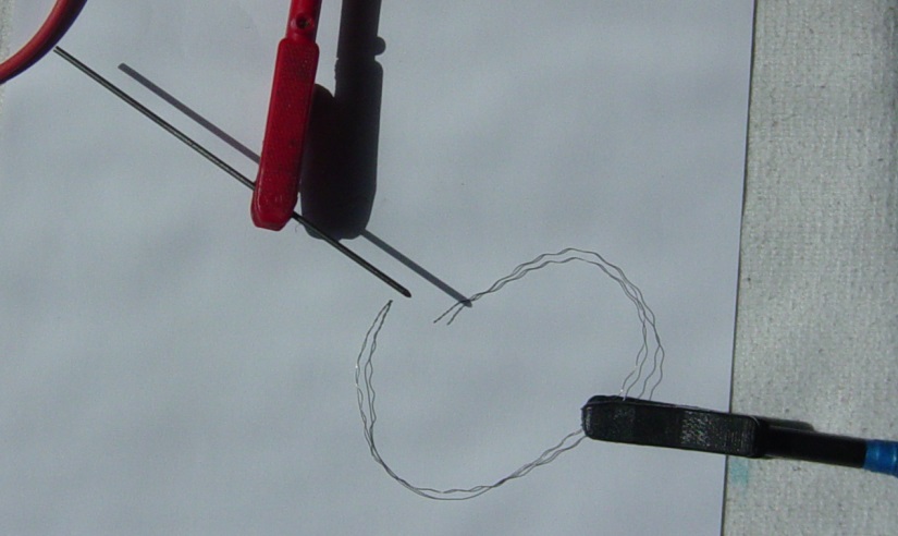

Am s? prezint o metod? de sudare a 2 fire sub?iri, 0,2mm la 0,5mm.
Se pot ?mbina orice tipuri de metale care se pot combina prin sudare.
De exemplu:
- 2 fire de crom-nichel;
- crom-nichel cu manganin?;
- cupru cu tantal;
- cupru cu fier (o?el);
- cupru cu manganin?;
- fecral cu fecral
- nichelin? cu cupru, etc.
 Metoda este foarte simpl? ?i util? la repara?ii de rezisten?e din aparatele
  electrocasnice, dar ?i pentru construc?ia unor termocuple, de exemplu.
Se folose?te un redresor de curent continuu de 45V la 50V pus ?n serie cu
o rezisten?? de 10 Ohmi ?i 250W sau ?n general un stabilizator
cu protectie de curent la 5A.

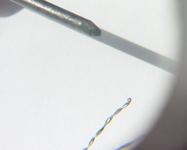

Sudura se realizeaz? cu arc electric ?ntre o min? de creion de grafit ?i
  firele r?sucite, ca ?n poza de mai jos. Firele se ?in ?ntr-un cle?ti?or,
 aproape de locul de sudur?. Totul dureaz? c?teva zecimi de
  secund?, nu apuc? s? se ?nc?lzeasc? firele ?i manevra se deprinde dup? ceva
  experiment?ri, din gre?eal? ?n gre?eal?.
Aten?ie la pericolul de curentare ?i la protec?ia ochilor de arcul electric.
?n poz? sunt 2 fire de crom-nichel sudate instant. Unele suduri sunt casante, de aceea nu trebuiesc for?ate.
O protec?ie cu material argilos, ca ?n post?rile anterioare, uneori este benefic?.
Se remarc? v?rful minei de creion pu?in uzat ?i sudura sferic? a celor dou? fire cu diametrul de circa 0,2mm.
Succes !
