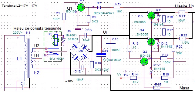

Stabilizatorul cu comutarea tensiunii din secundarul transformatorului.
  Daca reducem tensiunea pe tranzistorii serie, cu ajutorul unei prize in secundarl transformatorului, putere disipata se micsoreaza.
 Exemplu de schema, cu o singura priza. La tensiuni pina la 12V este conectata priza cu tensiunea U1.
Peste 12V tranzistorul Q1 comanda releul S1 si se lucreaza cu tensiunea U2. In regim de crestere a tensiunii pragul de declansare este mai mare, iar in scadere este mai mic datorita unui histerezis al releului.
In exemplul nostru de 50V si 10A:
Pentru U1 = 32V~ si U2= 55V~, la 10A, cu presupunerea ca tensiunile minime redresate in sarcina sunt de 32V si 55V,
Puteria maxima disipata de tranzistorii serie, daca comutarea are loc la 27V este de:
       -  Pentru 0V la iesire, cu tensiunea U1:    Pd1= 32 * 10 = 300W
       -  Pentru 27V la iesire, cu tensiunea U2:  Pd2 = (55 ? 27) * 10 = 280W
Ca rezultat final, putere disipata s-a redus aproape la jumatate, de la 550W la maximum 300W.

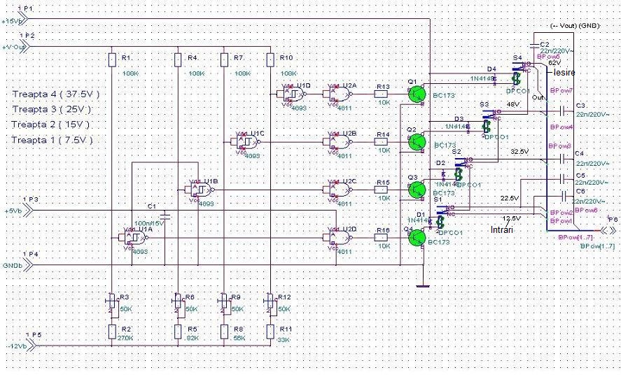

Exemplu de schema, cu 4 prize in secundarul transformatorului.
 Sunt 4 prize in secundarul transformatorului. Se utilizeaza in mod inteligent 4 relee, de 20A si tipul SPDT.
  Circuitele integrate de tip trigger-schmit sunt alimentate la 5V, pentru un histerezis mic.
Tensiunile de comutare sunt reglabile cu trimerii R3, R6, R9 si R12. Intrarea este conectata chiar la iesirea redresorului stabilizat +Vout. Intrarile si iesirea sunt figurate in BUS.
Comutarea releelor se face la tensiunile precizate iar cele cu tensiune mai mica ramin activate (comutate).
In acest mod numai o singura priza a transformatorului este conectata la puntea redresoare.

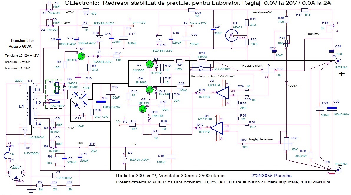

Stabilizator de precizie 20V ?i 2A.
Schema are reglaj linear, de precizie, la reglarea tensiunii ?i curentului debitat. Tensiunea sau curentul debitat, sunt
 repetitive cu pozi?ia butoanelor cu demultiplicare.

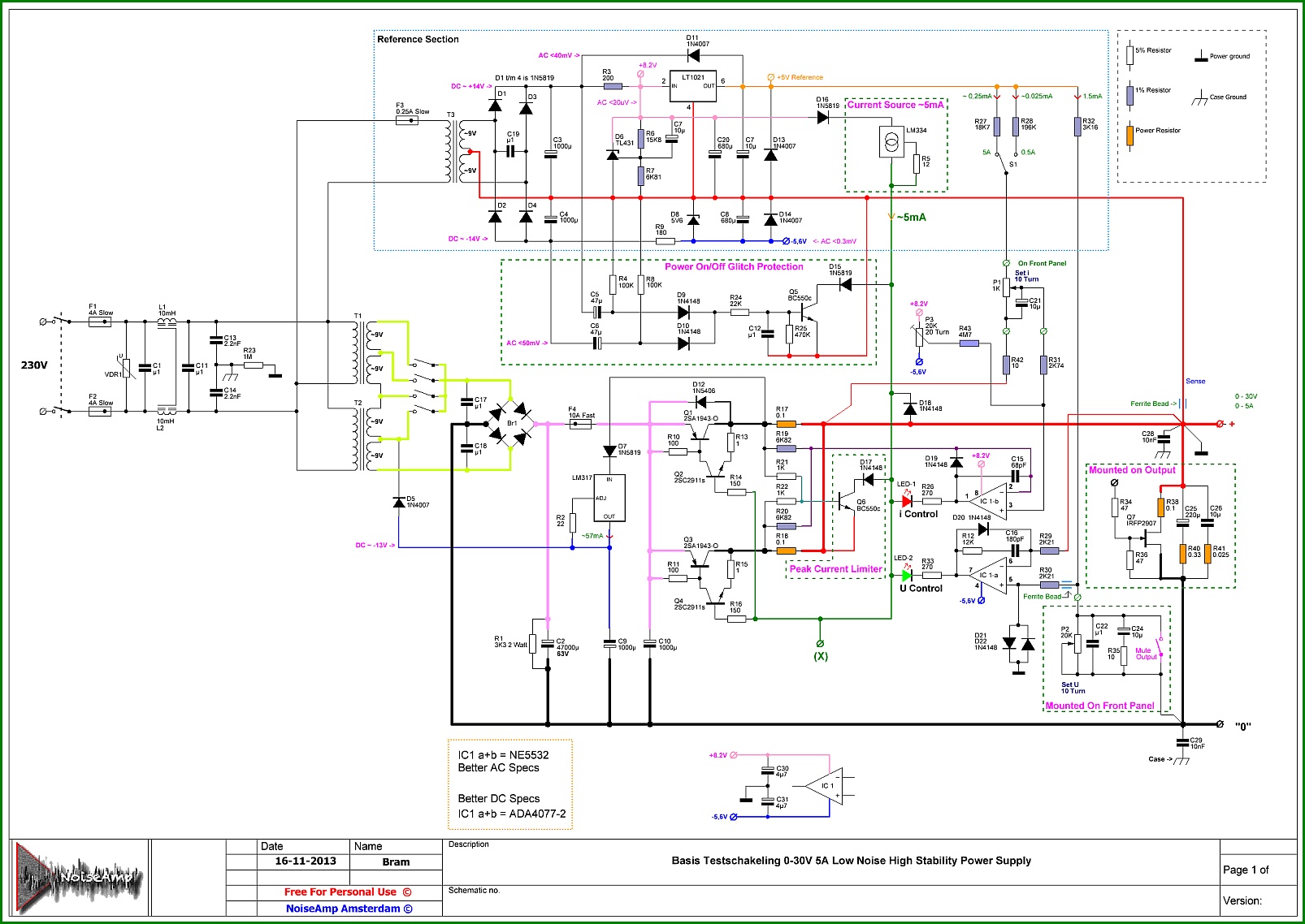

Redresorul de Laborator prezentat este pentru uzul amatorilor dar ?i profesioni?tilor.
 Schema de principiu este inspirat? dup? un aparat al firmei Rhode & Schwartz.
 S-a adoptat solu?ia fara convertoare de ?nalta frecven??, deoarece ?n laborator se
  testeaz? ?i aparatur? sensibil? ce poate fi perturbat? de radia?iile proprii convertoarelor.
           Date tehnice generale:
        Puterea maxim? de iesire...............................................................................................................40W
        Puterea maxim? consumat?.................................................................................................circa 60VA
        Tensiunea de alimentare............................................................................220V~ 50Hz, + 10%,  -15%
        Curentul maxim consumat.................................................................................................................0,5A
        Aparatul este generator de tensiune sau generator de curent de ?nalta precizie.
        Aparatul este protejat la scurtcircuit.
        Tensiunea de iesire .........................................................................................................0,00V--20,0V
        Curentul de iesire are 2 setari.............................................................0,0A--2,0A, 0,0mA--200,0mA
        Zgomotul propriu la iesire...........................................................................................................<100uV
  Pe schema bloc se remarc? circuitul care comut? tensiunile primare furnizate de transformatorul de putere, la puntea redresoare.
 Acesta optimizeaza puterea disipat? pe tranzistorii finali. ?n mod normal ace?tia ar fi ?ncarca?i la circa
  50W si aparatul ar fi prea voluminos. Prin comutarea automat? a tensiunilor, se
  reduce puterea disipat? la maximum 25W pe tranzistori, iar aparatul devine realizabil
  cu tranzistorii comuni 2N3055.
Schema de stabilizare este clasic?, cu tensiune etalon flotant?. Tensiunea ?i curentul se regleaza cu
 ajutorul a doi poten?iometri bobina?i multitur? (10 ture) ?i 0.1% precizie. Tensiunea precis? se citeste
 pe butonul gradat multitur? iar aproximativ? s-ar putea citi pe un instrument de masur?,
 comutat pe tensiune ?i instalat pe panoul frontal al aparatului.
Realizarea practic?.

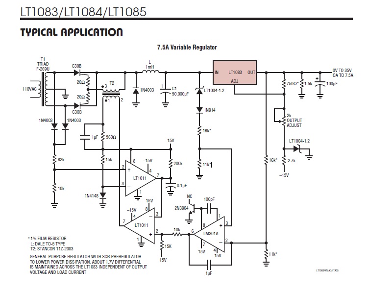

O metoda avansata de micsorare a puterii disipate pe elementele serie de control, este
 aceea de pastrare constanta a diferentei de tensiune dintre tensiunea bruta redresata si tensiunea de iesire.
Avantaje, puterea maxima disipata pe elemental serie este minima. Dezavantaje, complexitatea si nivelul
 ridicat de cunostinte pentru realizare.
O aplicatie da studiu este prezentata de Linear Technology. Circuitul LT1083 merge la 7,5A,
  dar numai la tensiuni mici intre intrare si iesire fara depasirea puterii disipate maxime.
Principiul de functionare.
Diferenta de tensiune, este preluata de la iesirea stabilizatorului si tensiunea bruta redresata si filtrata.
Este apoi aplicata circuitului operational LM301A. Circuitul LT1011 este un comparator cu iesirea un
tranzistor cu colectorul necuplat (open collector). Circuitul genereaza impulsuri de deschidere a tiristorilor C30B,
 sincrone cu semnalul redresat cu dubla alternanta. Circuitul de intirziere este format din rezistenta de 200K
 si condensatorul de 0,1uF. Cind diferenta de tensiune creste, se mareste timpul sincron pina la generarea
 impulsurilor de deschidere al tiristorilor, si astfel se scade tensiunea bruta filtrata.
Schema folosesc 2 surse auxiliare de +15V si -15V.
In final se obtine un reglaj de tensiune de la 0V la 35V si curentul maxim de 7,5A.
Circuitul LT1083 poate disipa 60W si are protectie interna de curent.
Circuitul LT1083 se poate inlocui cu un LM317 si tranzistori PNP de putere.
Succes !
