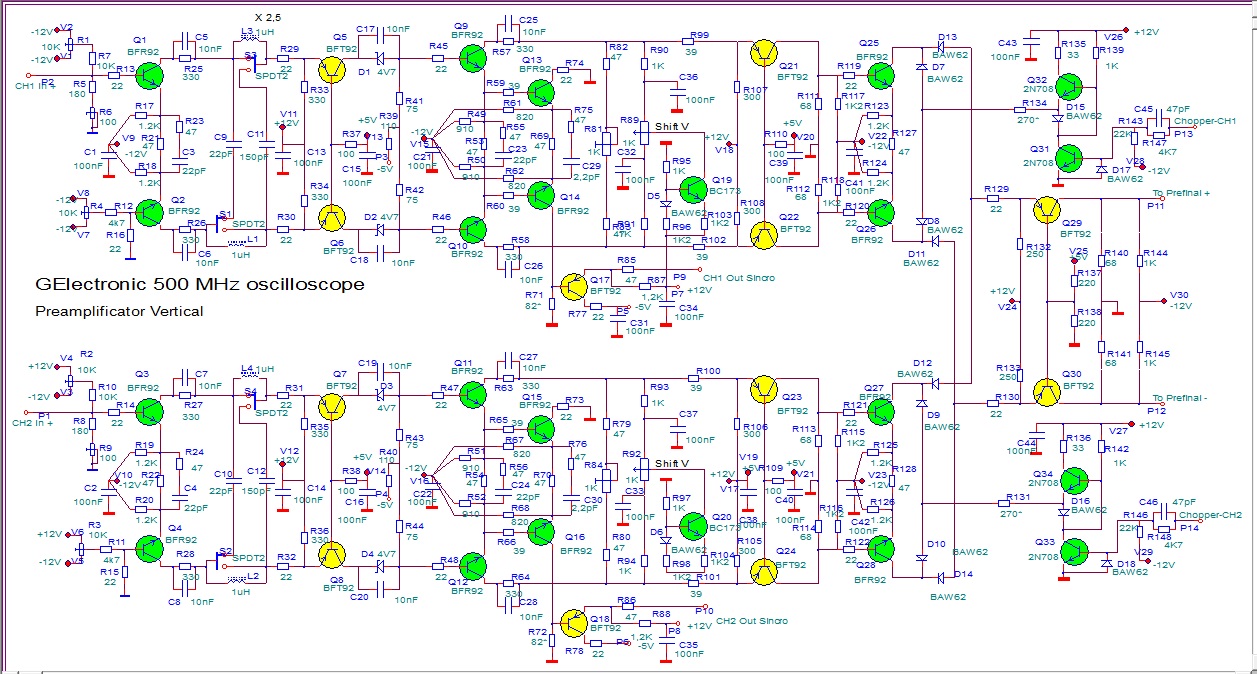

Preamplificator vertical, pentru osciloscopul de 500 MHz cu tubul D13-450GH
Acesta este plasat imediat dup? atenuatorul calibrat de intrare ?i este adaptorul terminal de 200 Ohmi, pentru acesta.

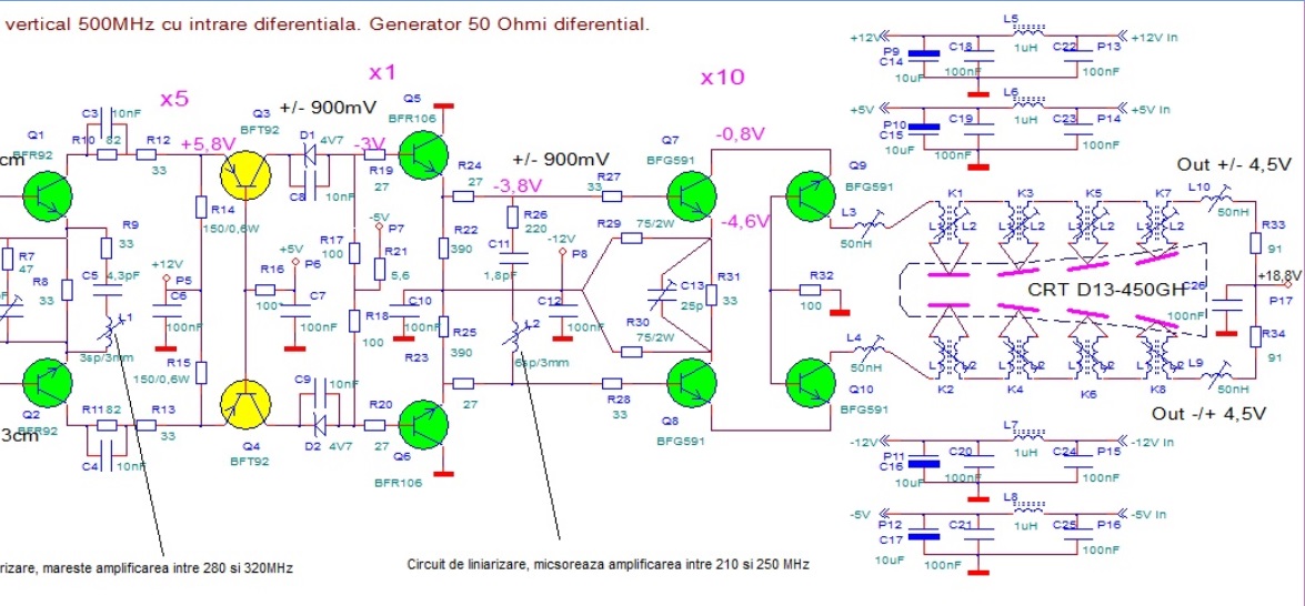

Schema de principiu cuprinde module amplificatoare, comutatori analogici, filtre ?i circuite de alimentare.
Schema cuprinde dou? module identice, pentru canalele CH1 si CH2, terminate singular sau alternat pe un modul de iesire. Comutarea se face cu diode duble de comutatie cu capacitatea de lucru sub 1pF.

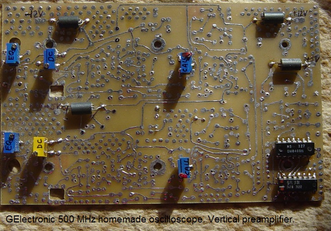

Circuitul imprimat este de tipul Fr4 de 1,5mm ?i prezentat mai jos cu c?teva componente pe el.

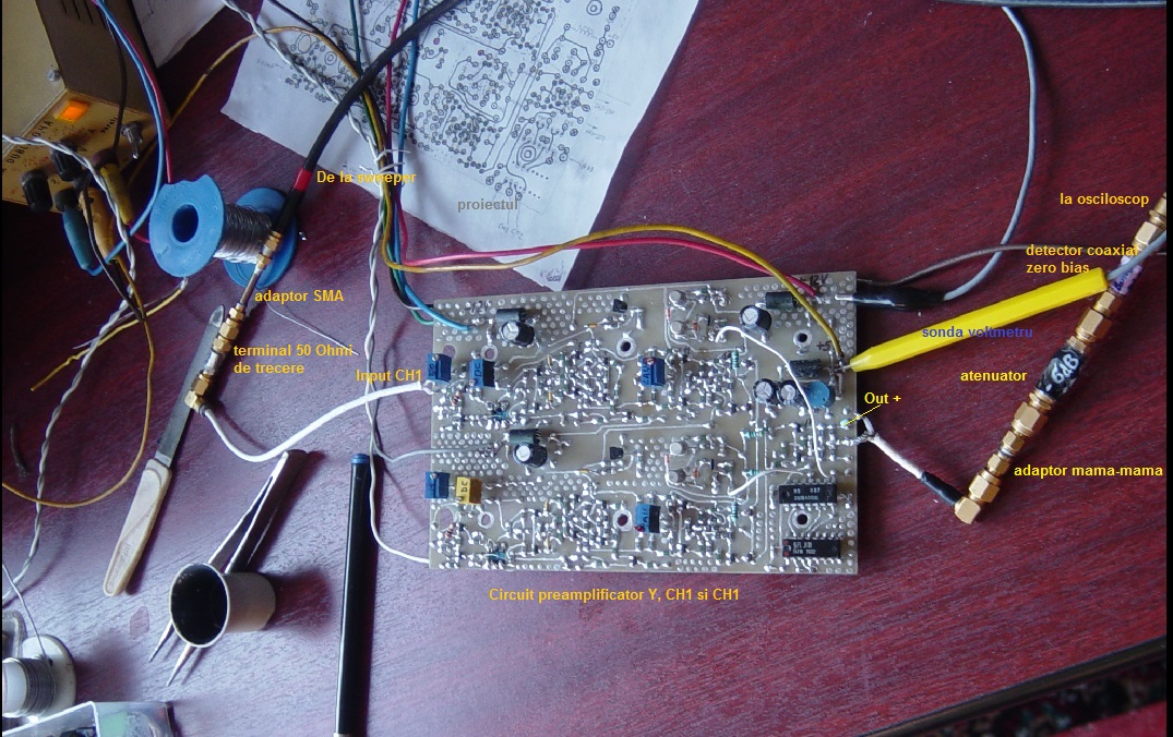

Circuitul finalizat , gata de depananare, masur? ?i reglaje. Circuitul a fost cur??at de decapant cu alcool tehnic.

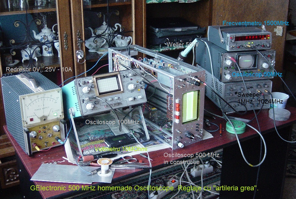

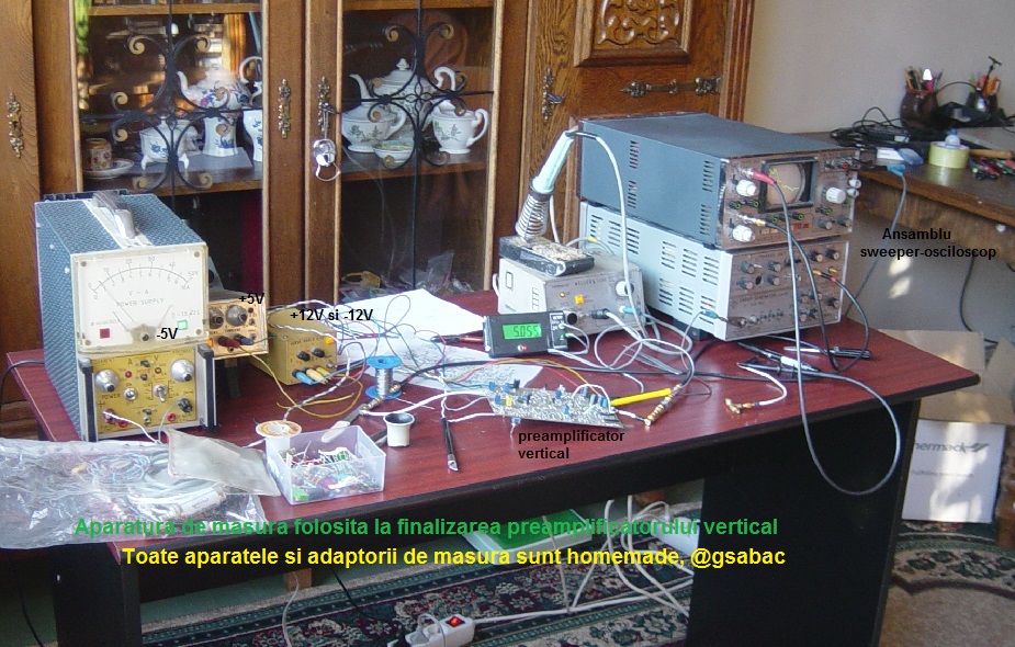

Mai jos este ar??tat ?n detaliu montajul de m??sura ?i sculele utilizate.
Bancul de lucru ?i ansamblul de m?sur?, ?n totalitate construit homemade.

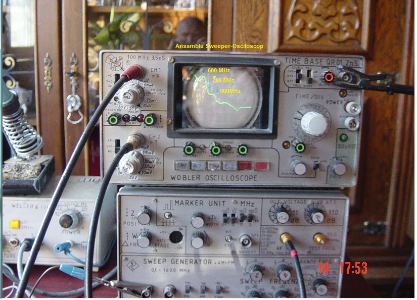

Aici preamplificatorul vertical este pus ?n func?iune. Frecven?a limit? de sus este de circa 700MHz.
Pe osciloscop am ar?tat unde sunt markerii de frecven?a. Am m?surat cu o sonda de microunde c? nu sunt autooscila?ii.
Pentru ?nceput sunt foarte mul?umit de amplificare, circa 26 dB (20 ori) de la modul comun la modul diferen?ial.

Probleme la finisarea reglajelor.
Am pus un comutator pentru comanda de comutare a canalelor.
La reglajul amplificarii spre valori mari, din trimerul R85, au aparut autooscilatii pe Ghz,
 Ele apar pe ambele canale, atunci cind sunt inactive. Conexiunea dintre Q9 si Q21 este
foarte lunga, lucreaza reactiv si determina autooscilatiile.
Pentru rezolvare, am segmentat circuitul, adauging circuitul L5, R77 si L6, R78,
  asa cum este aratat pe schema din foto.
Perfectiunea este mai greul si mai binele normalului !
Succes !.

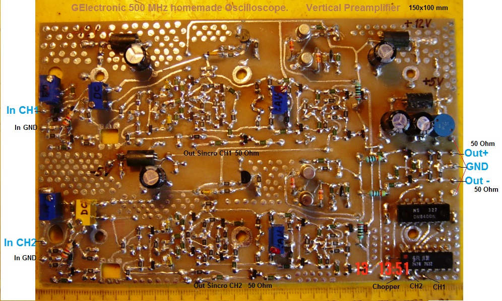

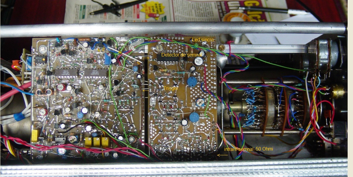

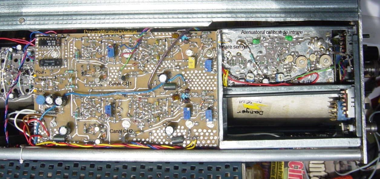

Am construit, cablat, verificat si depanat modulele:
- amplificator formator de sincronizare si detector de semnal;
- modulul care contine preamplificatoarele verticale CH1 si CH2;
- de conectare a semnalului de inalta frecventa prin comutatoare si cabluri de 50 Ohmi miniature.
Fotografia amplificatorului vertical montat si cablat in osciloscop
Fotografia MTB, completata cu amplificatorul formator de sincronizare si detectorul de semnal.

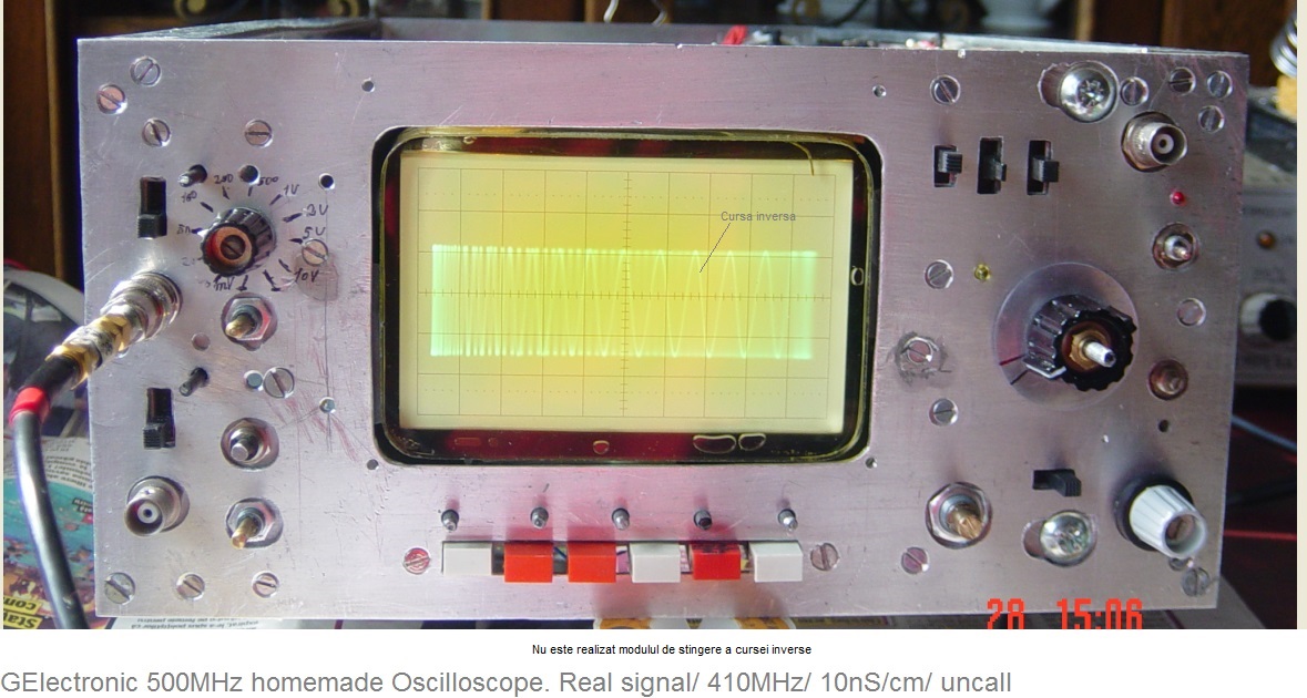

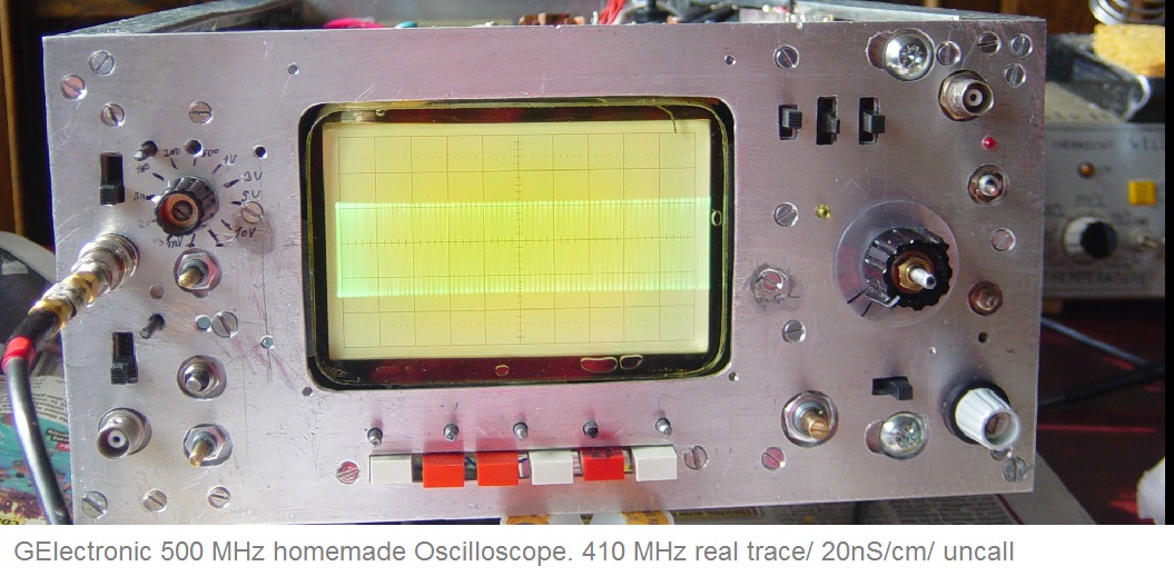

Dupa probele preliminare, am realizat si vizualizari in premiera cu semnale sincronizate. A iesit destul de bine pentru inceput.
Fotografia cu semnal de 410MHz, 30mVvv, 20nS/cm, necalibrat.
Fotografia cu semnal de 410MHz, 30mVvv, 10nS/cm, necalibrat.
In poza se remarca cursa inversa, care apare deoarece nu am realizat modulul de stingere a cursei inverse.
Semnalul arata bine, se extinde si vertical pe tot ecranul pina la 500MHz.
Sunt multe probleme de rezolvat la linearitatea globala si la sincronizare, ca si la partea mecanica.

 Dup? cum se vede ?n poz?, am adus toate aparatele necesare pentru reglaje. Dup? asamblarea final? a ap?rut o zon? cuprins? ?ntre
  50MHz ?i 120MHz care are o supracre?tere. De?i am m?surat toate etajele, cu semnal la mufa BNC de la intrare, nu am reusit s?
  g?sesc care este precis locul ?i mai ales fenomenul care determin? aceast? supracre?tere. Toate semnalele p?n? la etajul final sunt
  amplificate normal, linear ?i cu o bun? linearitate p?n? la peste 550 MHz. Etajul b?nuit pentru supracre?tere este etajul final.
Am m?surat comanda din bazele tranzistorilor driver din cascod ?i sunt corecte. ?n emitorii finalilor cam tot bine, de?i nu sunt
  prea convins, deoarece semnalul este foarte mic ?i e greu de prins anomalia enun?at?. ?nclin s? cred c? s-a modificat ceva
  ?n regimul dinamic al circuitelor de adaptare cu tubul CRT, deci ?n leg?tur? cu linia de ?nt?rziere cu constante distribuite.
 Regimul static ?i termic este perfect.
 Asamblarea traseelor cu semnal ?i de mas? este realizat? corect
 Voi mai s?pa ca s? rezolv acest fenomen.

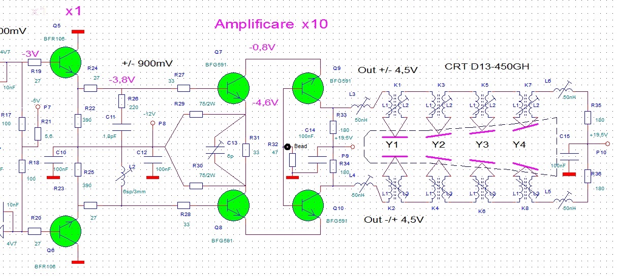

 ?n loc de o s?p?tur? simpl? am arat cu scule ?i metode "grele", ca s? g?sesc de
ce sistemul este nelinear cu frecven?a.
Am utilizat si trucuri pentru evitarea oscilatiilor in anumite conditii particulare ca:
1-conectarea unei rezistente de 470 Ohmi si 1KOhm intre colectorii finalilor;
2-realizarea unui nou circuit de polarizare a bazelor tranzistorilor finali;
3-sectionarea cuplajului dintre baze si conectarea cu rezistente de 33 Ohmi,
  15 Ohmi si 10 Ohmi la masa;
4-adaugarea unei perle de ferita (bead) in circuitul bazelor;
5-schimbarea schemei etajului final cu 2 grupuri de rezistente de 168 de ohmi
  conectate la capetele liniei de transmisie,  in loc de 2 rezistente de 91 de ohmi
  conectate la iesirea lor. Rezistentele de 91 de ohmi erau originalele Philips,
  de 3W cu pelicula metalica, nespiralate, de dimeni mici.  In locul lor am pus
  4 grupuri de cite 3 rezistente Electro-Arges, cu pelicula metalica,de 540 Ohmi,
 1% si 0,5W, in paralel.
6- si multe alte probe si modificari
7-simularea celor 2 scheme prezentate cu diverse modificari si variatia parametrilor.
Schema initiala cu 2 rezistente de 91 de ohmi conectate la iesire.
Schema modificata cu explicatia de la punctual 5, R33, R34, R35, R36
Circuitul a devenit perfect linear pina la 360MHz iar frecventa maxima a crescut peste 500MHz.

@gsabac, refer post#16:
    La Preamplificator vertical, pentru osciloscopul de 500 MHz, inductorii pe ferita (L1,L3 pusi pe S1S3 si L2,L4 pusi pe S2,S4)   ce rol au ?
    Am vazut ca utilizati componente SMD .Este un avantaj major la constructia osciloscop ? Nu ma refer la spatiu, asta este implicit.
Inductorii realizeaza corectii la frecvente inalte dar si la unele zone cu amplificari diferite. Se poate astfel mari sau micsora
 amplificarea in anumite zone de frecvente.
Si la finalul pentru B7S2, din simulare, sunt prevazute 2 bobine de corectie si se mai pot atasa inca 2 in serie cu rezistentele
 de colectori. Astfel se poate lineariza curba de frecvente in zona 30-40MHz.
@gsabac, eu ma exprim mai bine in imagini ! Va referiti in circuit la pozitia marcata in img ?
Nu mi-ati raspuns la problema cu SMD-urile. Experienta mea in domeniu RF este redusa (m-am tot uitat la cablaje), dar stiu de la amp antene TV FIF-UIF cate ceva; lucru in aer, conexiuni scurte !
Editat de Nardu
In schema din postarea de mai sus L1 si L2 sunt in serie cu rezistentele de alimentare.
In schema de simulare este o pereche de inductante in serie cu placile de deflexie.
Aceste doua posibilitati se pot combina intr-una singura care sa cuprinda toate cele 4 inductante,
 pentru un rezultat mai bun. Incercati sa la combinati.
