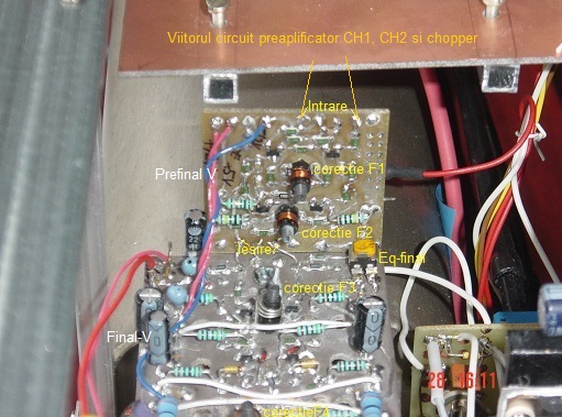

Pentru ?nceput am proiectat ?i construit un amplificator final Y, cu componentele disponibile ?i asem?n?toare cu cele folosite de Philips ?ntr-un osciloscop de 250 MHz. Din documenta?ii nu am reu?it s? aflu dec?t tipul tranzistorului final, BLX67, tensiunea de alimentare 20V ?i surpriz?, tranzistorii finali sunt r?ci?i cu un radiator ceramic din oxid de beriliu izolator (60x40x4mm), pentru mic?orarea capacit??ilor parazite.
Schema de principiu a amplificatorului final Y de 250MHz cu BLX67
1935601_204659353209263_3053021549456315
Schema este original?, cu ceva influen?e de la marile firme produc?toare de osciloscoape.
Schema con?ine 3 etaje func?ionale, fiecare cu un rol bine definit. Amplificator adaptor de intrare diferen?ial, tip cascod, NPN cu PNP, adaptor de mic? impedan?? de ie?ire, pentru atacul etajului final ?i etaj diferen?ial de putere cascod la ie?ire, NPN cu NPN, care atac? pl?cile de deflexie verticale.
Circuitul de prob?, este realizat cu componente conven?ionale ?i componente SMD. Spatele este complet metalizat ?i reprezint? circuitul de mas?. ?n func?ionare am constatat c? axa central? a circuitului se ?ncalze?te mai mult dec?t marginile, dar supra temperatura este acceptabil?.
Problemele descoperite ?n func?ionare au fost multiple ?i ?n special autooscila?ii dincolo de domeniul UHF.
Circuitul a fost modificat, s-au scos ?i s-au ad?ugat componente, s-au modificat trasee de circuit, etc.
10603457_204659216542610_799302341617632
Primele m?sur?tori au dat rezultate foarte bune. O band? de frecven?e liniar? peste 250 MHz, desf??urarea semnalului Y pe tot ecranul ?i la 250 MHz, unde este o rezerv? Y de 60mm.

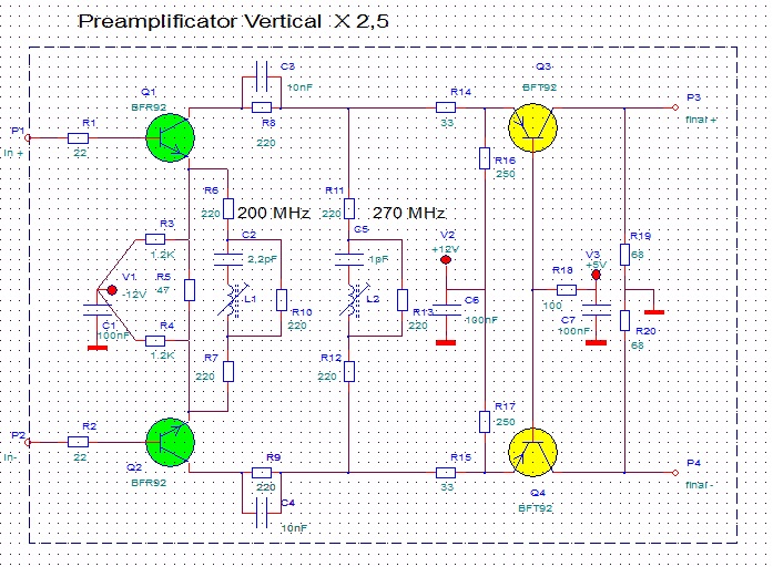

Circuitul minune, diferen?ial ?n montaj cascod NPN cu PNP, este clasic pentru amplificatorii de la DC la GHz.
 Tranzistorii se aleg pereche ?i sunt cuplati termic. Amplificarea este de ordinul 5-10 la frecven?e joase, 50MHz ?i se limiteaz? la 1,5-2 pentru 2GHz,  unde adaptarea se face ?n 50 Ohmi. Circuitul este pretabil la conectarea direct? ?n serie cu alte circuite similare, deoarece tensiunile ?i impedan?ele de intrare ?i de ie?ire sunt compatibile. Compensarea ?n frecven?a este facil? iar reglajul la modul comun sau diferential se face usor ?i stabil. Se simuleaza usor cu programe gen Spice unde se pot anticipa performan?ele ?i realiza optimiz?rile.
Pentru proiectare, folosind datele tehnice ale etajului, se aleg tranzistorii ?i tensiunile de alimentare. Din prospecte se aleg curentii optimi prin tranzistori, pentru frecven?a de lucru. La frecven?e mai mari ?i nivele de semnal mai mari, trebuiesc curenti mai mari. Pentru tranzistorii din schem? am ales curen?i de 10mA, unde frecven?a de t?iere este de circa 4,5 GHz ?i rezult? ?ntr-o prim? aproximatie:
R16 se calculeaza pentru amplificarea dorita, A = 5 la A = 7 care se va finisa ulterior.
R16 = A x R3 = 7 x 33 / 2 = 7 x 15 = 105 Ohmi. Aleg valoarea standardizata de 100 Ohmi.
U1 = 0 ? Ube(Q1) = - 0,8V
R5 = (12 ? 0,8) / 0.01 = 1120 Ohmi = 1,12K Ohmi. Aleg 1,2 KOhmi
U2 = 5 + Ube(Q3) = 5 +0,8 = 5,8V
U3 = R3 x I3 = 100 x 0.01 = 1V
I2 este suma curentilor din cei doi tranzistori = 20 mA
R13 = (12 -5,8) / 0,02 = 310 Ohmi. Aleg 300 Ohmi
U(Q1-Colector) = U2 ? (R9 + R11) x 0.01 = 5,8 ? (300 + 33) x 0.01 =5,8 ? 3,3  = 2,5V
 Schema de principiu a unui amplificator cascod, NPN cu PNP, linear p?n? la 1000MHz..

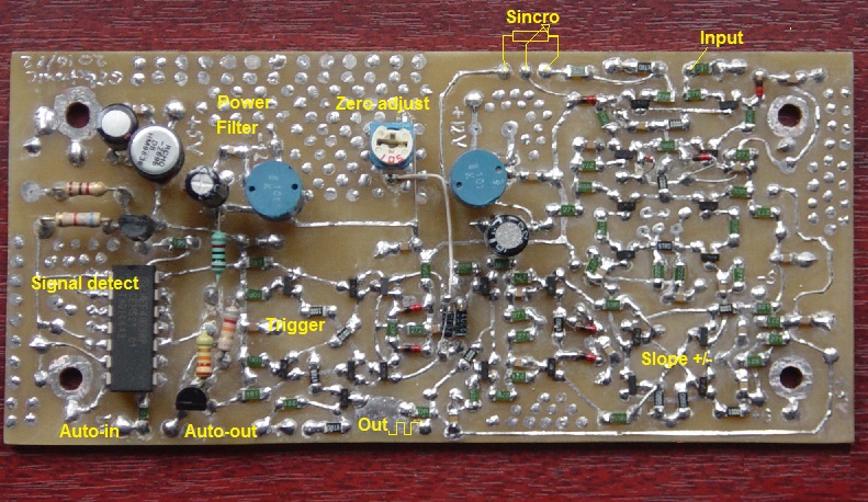

Ansamblul montajului bazei de timp ?i cablajul.
12507153_205932603081938_677069747075198
Modulul bazei de timp se poate deta?a spre exterior cu cablaj cu tot, aceasta pentru modific?ri, repara?ii, etc

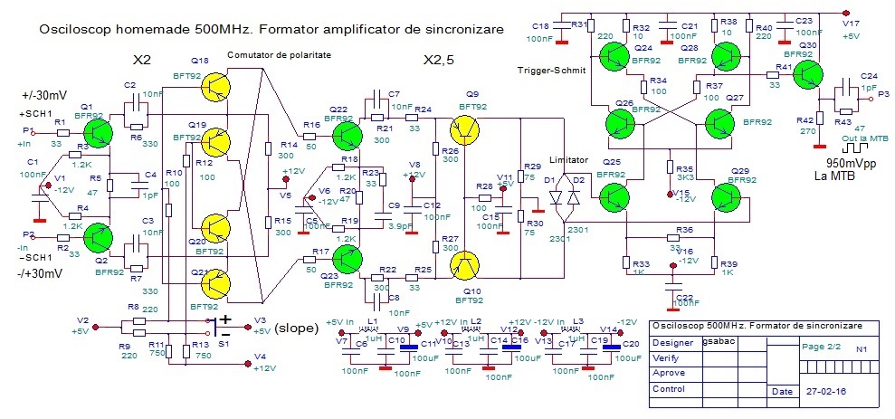

Amplificator formator pentru sincronizare
Acesta preia semnalul de la preamplificatorii de intrare, ?l amplific? ?i ?n final se ob?ine un semnal dreptunghiular
 cu fronturi de circa 400pS. Mai departe este transformat ?n ciocuri cu la?imea de circa 1nS ?i se
 comand? opoi declan?area dintelui de baleiaj din baza de timp, MTB.
Circuitul este realizat cu componente SMD ?n partea de ?nalt? frecven?? ?i conven?ionle ?n rest, 130mm X 60mm

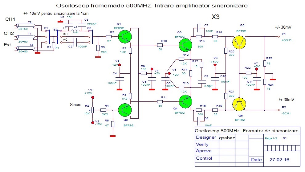

Schema de principiu este ?mp?r?it? ?n dou?, circuitul de intrare ?i amplificatorul formator de sincronizare.
Se poate selecta canalul care comand? sincronizarea cu comutatorul S1, sau modul de
  sincronizare, LF, DC sau AC, cu comutatorul dublu cu 3 pozi?ii S2+S3.
Semnalul de intrare, pentru sincronizarea la 1cm, este de circa -/+ 10mV. Acesta se amplific? la +/- 150mV ?i se aplic?
 circuitului Trigger Schmit care livreaz? la ie?ire un nivel compatibil ECL de 950mV. Pentru func?ionarea cu o dinamic?
 c?t mai mare, se folosesc 2 diode schotky, HP5082-2301, pe post de limitator de nivel.
 Comutarea polarit??ii de sincronizare se realizeaz? cu 2 perechi de tranzistoare, (Q18, Q21) ?i (Q19, Q20),
  montate ?n antifaz?. Comanda se face din comutatorul S1 ?i cu nivele corespunz?toare.

?n continuare am construit un modul de preamplificare  pentru etajul final vertical. Circuitul este necesar
 pentru m?rirea nivelului de semnal livrat amplificatorului final ?i eventual pentru adaptarea cu o linie
 de ?nt?rziere. Circuitul de corec?ie pentru linie, se poate monta ?n fa?a acestui preamplificator.
Am o linie de ?nt?rziere dubl?, format? din 2 cabluri coaxiale de 50 Ohmi, RG188( 2,7mm, cu dielectric teflon),
cu o lungime de 14 metri. Am calculate ?i m?surat pentru ea o ?nt?rziere de 140uS. Aceasta este util? la
m?surarea fronturilor ini?iate de sincronizare, pentru semnale dreptunghiulare ?i impulsuri.
Circuitul este prezentat ?n foto de mai jos. El este realizat cu componente SMD ?i este montat vertical.
Schema de principiu este mai jos. Aceasta este prezentat? ?i calculat? ?n postarea #7.
Are o amplificare de 2,5 linear?, p?n? la frecven?a de 1000MHz. Sunt prezente 2 circuite rezonante serie,
 care sunt folosite pentru corec?ia linearit??ii benzii de frecven?a p?n? 500 MHz. Ambele sunt puternic
 amortizate. Circiutul de 200 MHz m?re?te amplificarea iar cel de 270 MHz o mic?oreaz?, fiecare cu cel
 mult 4%.
