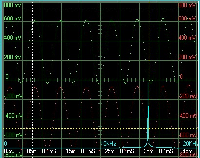

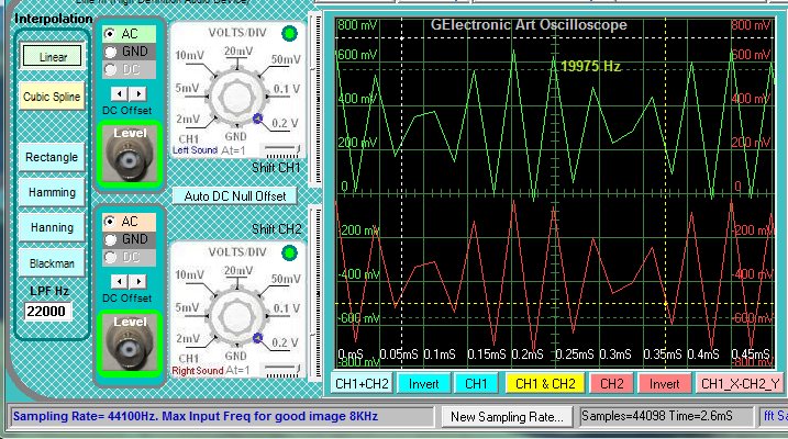

 Pentru afisarea semnalului esantionat pe disply am folosit metoda liniara, adica unirea virfurilor,
esantioanelor din spatial rezervat ecranului.
La frecvente mari, in raport cu frecventa de esantionare, semnalul vizualizat este inestetic si uneori chiar deranjant, asa cum se prezinta in imaginea, cu 44,1 KHz frecventa de esantionare,
10KHz pe canalul CH1 si 5 KHz pe canalul CH2. Pentru 192KHz chiar o frecventa de 20 KHz arata binisor.
Pentru exemplificare am folosit un laptop mai vechi, Dell D531 cu Windows7. La setarea manuala a frecventei de esantionare a rezultat maximum 200KHz. Peste 200KHz softul arata o eroare si se inchide.
192KHz frecventa de esantionare
98KHz frecventa de esantionare
44,1KHz frecventa de esantionare

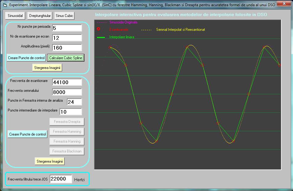

Am s?pat documenta?ii ?i pe la prieteni ?i am un succes par?ial. Am implementat o interpolare Cubic Spline ?i am ?mbun?ta?it aspectul
 vizual. La o frecven?? de e?antionare de 44100 Hz se vizualizeaza o sinusoida acceptabila de 15KHz ca in poz?.
?n general interpolarea prezent?, face o reconstituire bunicic?, p?n? la o treime din frecven?a de e?antionare.
?n compara?ie cu pozele din postarea anterioar?, se vede o ?mbunat??ire consistent?. Am pus ?i 2 butoane noi pe Art Oscilloscope,
unul pentru normal si celalalt pentru refacere spline.
?n poz?, frecven?a de e?antionare este 44100Hz iar semnalul are 15KHz, se vede si pe spectru.

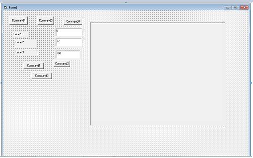

'Modul de folosire in Visual Basic 6 SP6
' -Se deschide un program nou ?i se alege ScaleMode->pixel, apoi se redimensioneaz? formularul la 1000x600 pixeli
' -Se creaz? un design asem?nator cu cel din poza 2 astfel:
' -Se pun pe formular 3 butoane, Command1, Command2, Command3 ?i se scriu noile denumiri,respectiv,
     "Creare puncte de control", "Calculare Cubic Spline" si "Stergerea imaginii", ca ?n poz?.
' -Se pun pe formular 3 obiecte Label ?i se scriu denumirile, apoi 3 obiecte TextBox ?i se scriu valorile text, din TextBox-uri
' -Se pune pe formular un obiect PictureBox cu 600x480 pixeli ?i se face de culoare neagr?
' -Se face dublu click pe formular ?i se copiaz? codul far? descrierea modului de folosire,in formularul de coduri care apare.
' -Se pun pe formular, 3 butoane pentru forma de unda, Command4, Command5, Command6 si se scriu noile denumiri
'  Se finiseaz? totul ca ?n poza 3, partea de sus.

Am verificat modul de folosire a descrierii pentru realizarea programului prezentat.
?n continuare lucrez la o implementare soft, Sinc  (sinX/X), care dup? primele simul?ri ar merge p?n? la   frecven?a de e?antionare supra  2,2.
12116003_170368443305021_530545391370438

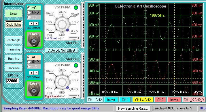

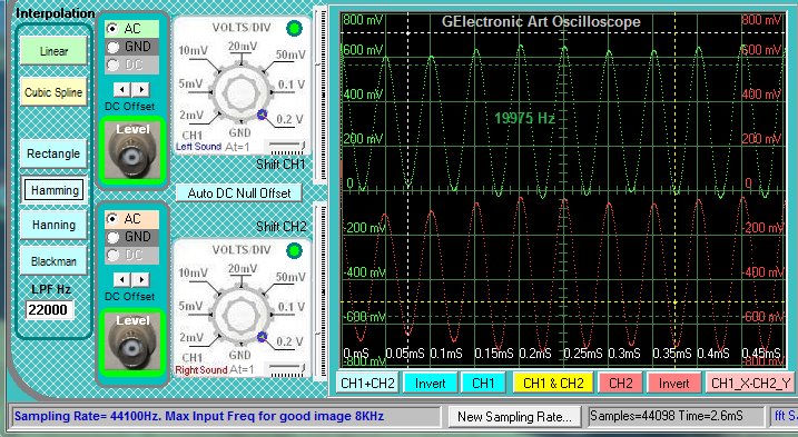

Am s? ?ncerc s? introduc aceste algoritme ?n Art Oscilloscope. Am s? creez o bar? cu butoane pentru diverse moduri de vizualizare,
Normal, Spline, Fereastr? Rectangular?, Hamming, Hanning ?i Blackman.
Succes!
?n adaptarea nou? pentru GElectronic Art Oscilloscope, am introdus o bar? vertical? de butoane,
care comand? rutinele de interpolare ?i filtrarea numeric? a semnalului vizualizat. Vezi foto.

?n pozele de mai jos se v?d semnale de 19,975KHz, e?antionate cu 44,100KHz ?i se remarc? calitatea interpol?rii sinX/X.
Semnalul de intrare sinus are 19975 Hz, aici sunt e?antioanele la frecven?a de e?antionare de 44100Hz. Frecven?a Nyquist 22050Hz.
12072807_173161989692333_873961922181725
Semnalul de intrare sinus are 19975 Hz, aici semnalul este ref?cut cu metoda Cubic Spline. Se vede ca nu mai merge la raportul de 2,21.

Semnalul de intrare sinus are 19975 Hz, aici semnalul este ref?cut cu metoda sinX/X, Hamming.

Programul prezentat ?n postarea  anterioar?, pe care l-am numit, "DSO Spline & Sinc", a fost introdus ?n Art Oscilloscope ?i codul se poate folosi
  pentru ?mbunat??irea unui osciloscop DSO, ?n care este posibil s? se implementeze algoritmii de reconstruc?ie, ?n virgul? mobil? cu 7 zecimale.
De exemplu, ?n osciloscoapele cu Raspberry Pi, Arduino sau oricare, prin folosirea sau translatarea softului din Visual Basic 6-SP6,
 ?n Microsoft Visual Studio, cu programarea ?n C#. Afisarea se face pe ecranul calculatorului.
Comunicarea cu calculatorul, se poate realiza prin portul COM, USB sau Wireless. Pentru comunicarea I2C sunt disponibile librarii.
Proiectul expus "DSO Spline & Sinc", este complet ?i func?ional, are sursele de program complete ?i free, pentru VB6-SP6.
Este folosibil pentru aprecierea performan?elor a c?torva metode de refacere a unui semnal e?antionat.
Metodele matematice de interpolare nu sunt complicate ?i traducerea ?n soft implic? circa 50 de linii de cod. Se poate translata cu u?urin?a ?n
 orice limbaj de programare, deoarece nu con?ine pointeri, libr?rii, obiecte, etc.
Nu am introdus ?n proiect Librarii, DLL-uri, SYS-uri, Executabile sau OCX-uri deoarece consider c? acestea limiteaz? domeniul de aplicabilitate
 al softului ?i nu ofera siguran?a unei functionari sigure pentru osciloscop ?i calculator.
Pentru compilarea ?i folosirea sa, sunt necesare cunostin?e medii de utilizare a mediului IDE VB6 ?i un sistem de operare Windows XP,7,8.

?n poz?, frecven?a de e?antionare este 44100Hz iar semnalul are 15KHz, se vede ?i pe spectru.
Se finiseaz? totul ca ?n poza de mai jos.

Semnalul de intrare sinus are 19975 Hz, aici sunt e?antioanele la frecven?a de 44100Hz. Frecven?a Nyquist 22050Hz.
 Rezult? pe osciloscop un semnal neregulat, despre care este greu de presupus ca este o sinusoid?.
Semnalul de intrare sinus are 19975 Hz, semnalul este ref?cut cu metoda Cubic Spline. Se vede ca nu mai merge
  la raportul e?antionare/frecven?a de 2,21.
Semnalul de intrare sinus are 19975 Hz ?i este acela?i ca ?n cele 2 poze de mai sus. Semnalul este ref?cut ca imagine

Pentru calculul FFT am folosit un algoritm rapid, care pentru 4096 de esantioane
 da un rezultat in circa 0,5mS. Problema care m-a nemultumit este modulatia virfurilor
 de amplitudine ale liniilor spectrale cu o frecventa egala cu aceea care corespunde
 duratei de achizitie a esantioanelor. Practic am masurat o diferenta intre maxim si minim
 de circa 20%, care nu am putut sa o reduc decit prin metoda aplicarii unei ferestre de
 tipul Dirichlet, Hamming, Hanning sau Blackman semnalului esantionat, inainte de calculul FFT.
Acesata echivaleaza in timp cu cresterea treptata a nivelului esantioanelor la inceput si scaderea
 lor spre sfirsit. In domeniul frecventa aplicarea ferestrelor corespunde unui filtru de pondere
 in jurul componentelor spectrale.
