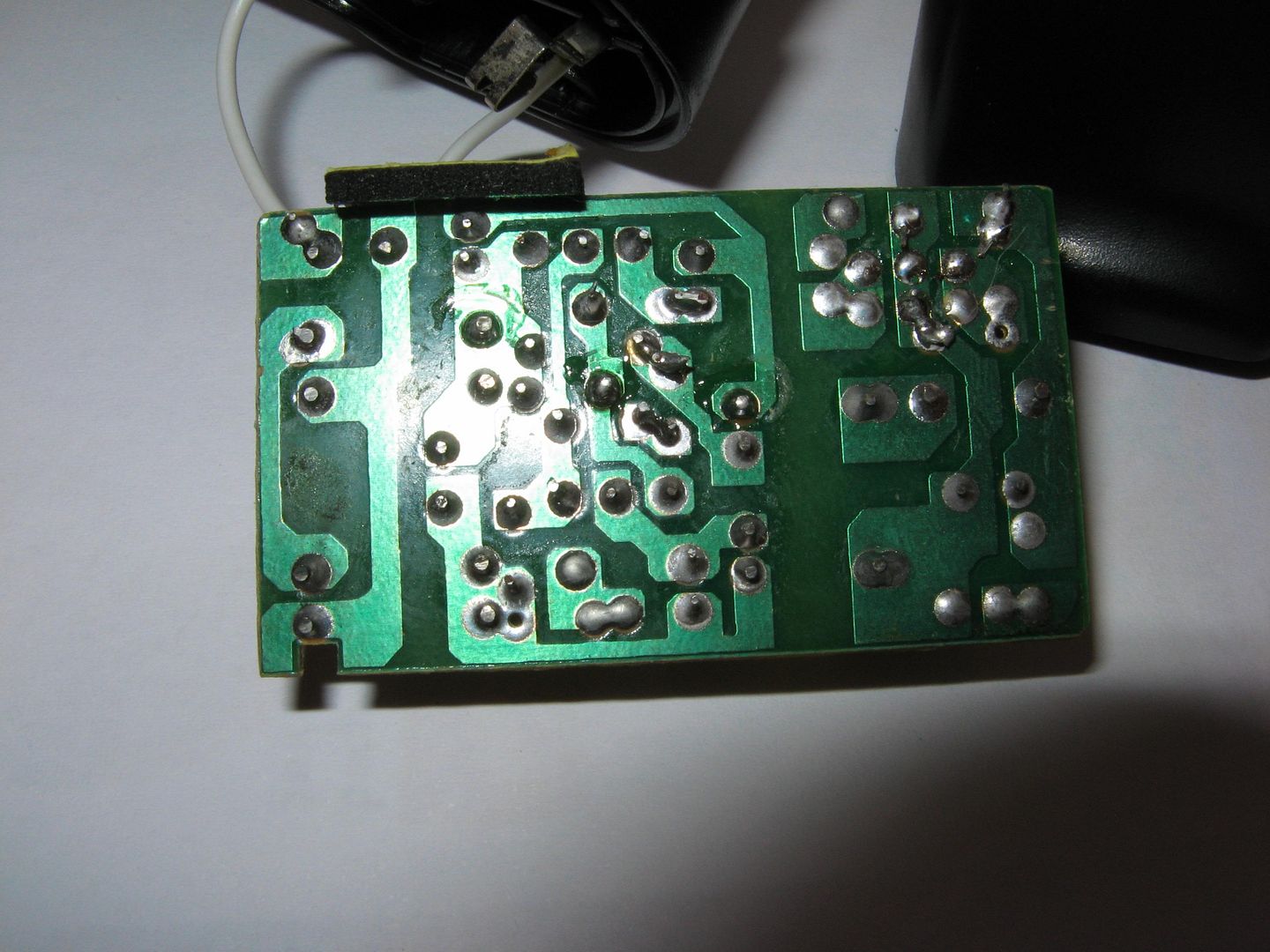

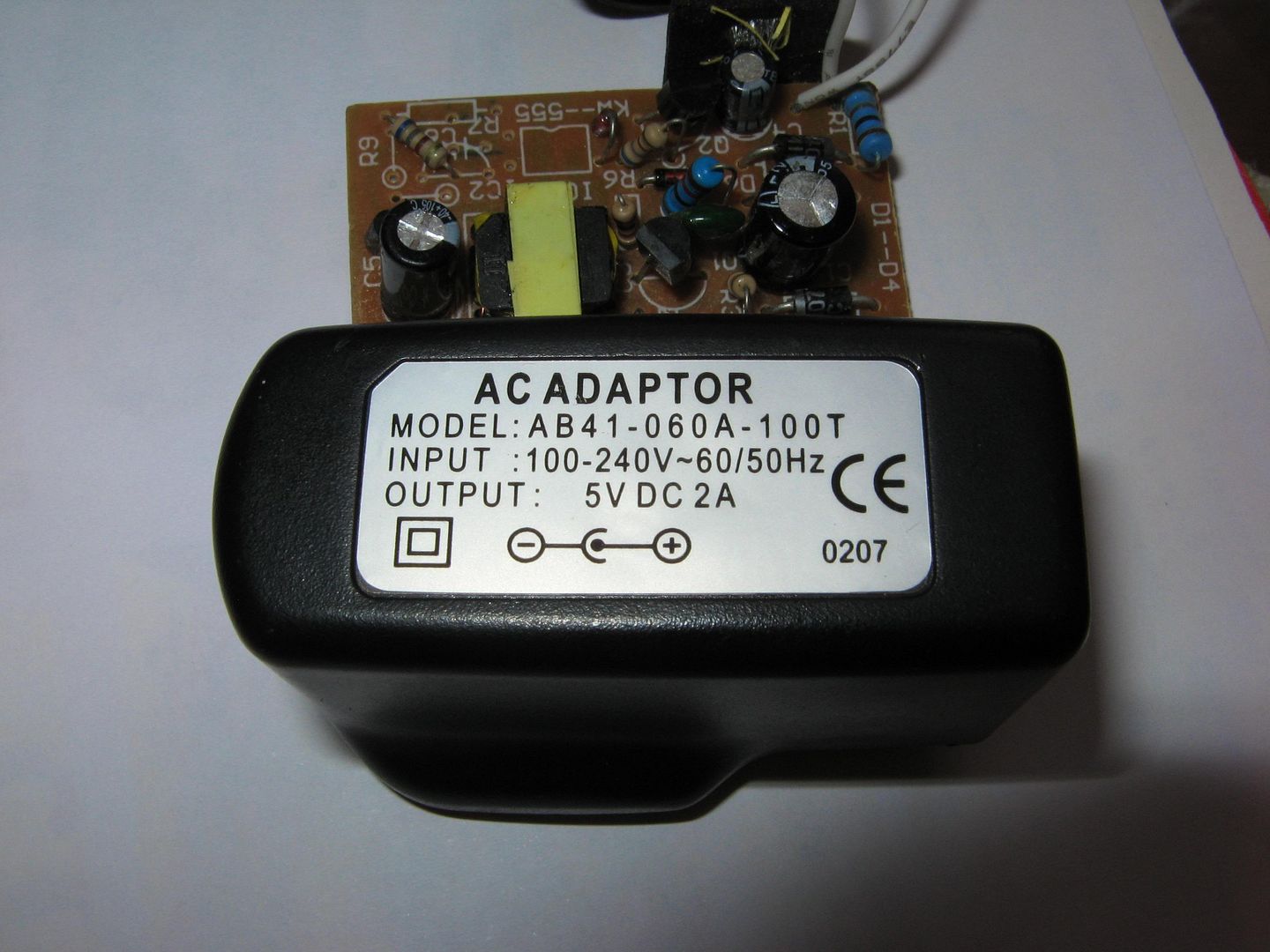

Desfac prima sursa:
Pe ea scrie ca poate "debita" 2A la 5V adica 10W
th_IMG_0073.jpg th_IMG_0072.jpg th_IMG_0071.jpg th_IMG_0070.jpg th_IMG_0075.jpg
Cand am vazut cum arata inauntru mi-am zis ca e o gluma proasta. O sursa facuta in bataie de joc. 2 trazistoare si cateva componente, fara circuit reactie fara nimic. O bomba pt consumatori ce vor pusi pe ea. Nu am puso in functiune niciodata deoarece nu am avut nevoie de ea. Ea era destinata alimentari unui hub USB cu 7 porturi doar daca consumatori de pe hub trec de 500mA in total. Hubul l-am dat eu am ramas cu sursa.

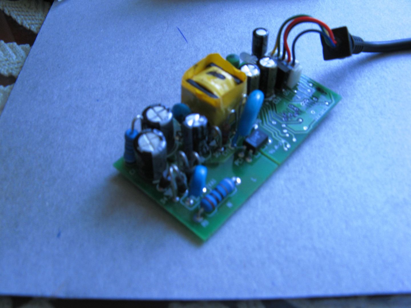

Desfac a doua sursa:
Pe eticheta ei scrie ca poate debita 1A la 5V adica 5W.
Este tot de la un hub USB doar ca acesta are 4 porturi. Puterea scrisa pe eticheta este credibila, la prima sursa nici vorba de 2A si tensiune constanta, asta in cazul de nu cedeaza la un pic de stres desi sansele sunt destul de mari. Fata de prima sursa aceasta arata mult mai bine are circut de reactie cu optocuplor un aspect mult mai ingrijit si ordonat.
