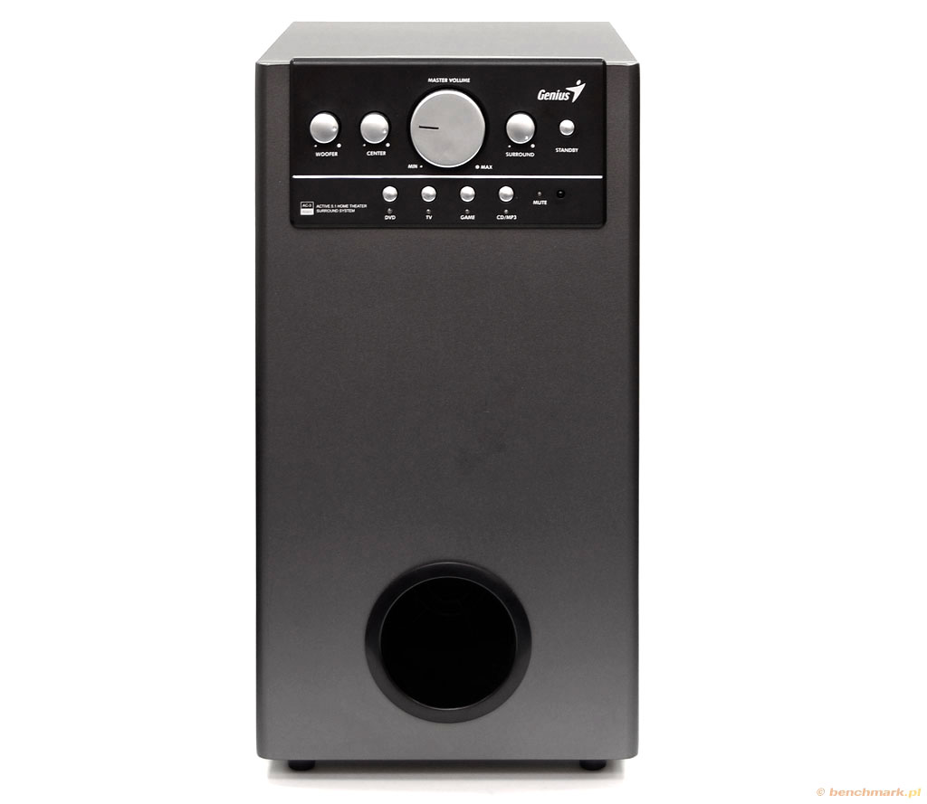

Vreau sa schimb amplificatorul la subwoofer cu unul mai puternic si nu stiu ce amplificator sa aleg. Am gasit ceva dar nuj daca e bun http://www.adel.aida.ro/product_info.php?products_id=148 (stergeti punctul dintre l si a)
Subwoofer-ul vreau sa il fac extern sa nu mai fie in carcasa aia de lemn a lui pt ca daca il dau app de jumate devine enervant se aude un zgomot,trepideaza tot ce are in el pt ca nu are izolare fonica .
Transformatorul are 2x32 si peste 20A

Puteti folosii acel kit , puterea s-ar dubla dar din cate stiu traful are vreo 200 W maxim , ar trebui si el schimbat pt a obtine dublarea puterii , apoi se pune problema daca difuzorul rezista la puterea astfel obtinuta .

In cutia actuala a subwooferului nu poti creste puterea, intrucat nu e asa robusta si va trepida.(nici diful nu va rezista)
In plus subwooferul trebuie sa fie in consonanta cu satelitii. Daca maresti puterea subwooferului s-a dus efectul de home cinema.(va trebui sa maresti puterea si pe sateliti).
Practic trebuie refacut tot.

daca iti permite buzunarul poti face un woofer destul de bunisor pentru camera din dif poweraudio pa800k... acest difuzor reda foarte bine frecventele joase ... daca vrei ceva si mai tare fati 4 boxe cu paudio pa800k si pct300 si vei avea un sunet foarte clar si in aclasi timp destul de puternic!

deci in cutia actuala o sa ramina doar amplificatoarele si Transformatorul.
La Subwoofer o sa ii fac o Incinta (daca aveti scheme postatiile)
Daca schimb amp la sub o sa imi mearga panoul frontal adica ma refer la reglarea basului ???? intrarea de sunet are 3 fire ROSU-NEGRU-ALB

In acest caz luati firele de la difuzorul actual ( cel din subwoofer ) si le scoate-ti afara ( printr-o mufa ar fi cel mai bine ) si alimentati cu ele subwooferul nou . Panoul va avea exact aceleasi functii ca inainte . Incinta depinde de difuzorul pe care il veti folosii.
